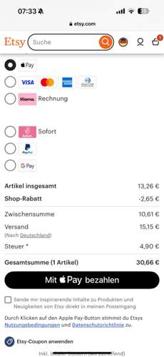

31€ bei Etsy??????
Vor allem der Versand ist ja heftig mit 18€ mit Steuern 🙁 für so ein kleines Teilchen

Ja, verdammt teuer, aber konstruktiv sieht die besser aus.
Die Stl Datei zum selber drucken sieht da am T7 nicht ganz so gut aus. Ist ja aber auch für andere Fahrzeuge erstellt worden, die noch die Spritzdüse haben.

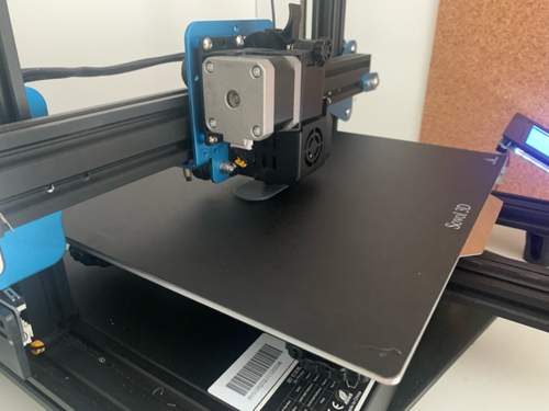

Moin,
Also hab den Drucker jetzt mal laufen. Datei scheint gut zu sein mal abwarten läuft bissle mehr wie 70 Minuten.
Hab grau genommen das es zum wagen passt. Man sieht noch nicht viel aber wird
