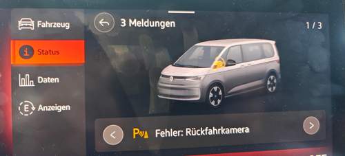

Fehler Rückfahrkamera
VW T7 Multivan
Jemand das schon gehabt? Ist nicht nur eine Fehlermeldung, sondern geht auch wirklich nicht mehr...
3 Antworten
Ja. Bei mir ist das nach wenigen Monaten schon passiert, also noch in der Garantiezeit.
Die Kamera wurde ausgetauscht. Seitdem funktioniert es wieder problemlos.
Das war kein Einzelfall. Einige Benutzer haben das gleiche Problem in diesen Forum gemeldet.
Ich habe die Rückfahrkamera selbst nachgerüstet, allerdings eine gebrauchte Rückfahrkamera von eBay funktioniert soweit problemlos bis auf das, wenn ich das Auto abschließe. Es steht circa 1 Stunde, steige dann wieder ins Auto ein macht sie den selben Fehler bis ich den Strom der Kamera einmal trenne dann geht sie erst mal wieder.
Hat die Rückfahrkamera eine eigene Sicherung? Und würde es evtl. helfen, diese mal für 10sek. zu ziehen?
