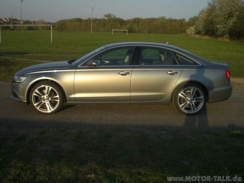

Was soll das heißen? Natürlich gibt es solche Leute, die diese Kombination fahren. Habe ewig gebraucht um diese für mich zu entdecken! Nächste Wochge hole ich ihn ab...
Hier die gewünschten Bilder

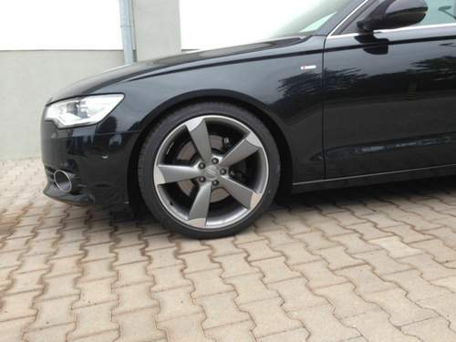

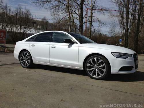

hier mein Auto mit 20" und Serienfahrwerk, seit 2 Wochen in Weiß Matt (Original Schwarz)
Img-7249
Img-7250
Img-7259
aktuell ... meiner mit Sommerreifen 😉
Die letzten beiden Autos zeigen ziemlich deutlich, dass Audi beim 4G von der Hochbeinigkeit des 4F inzwischen abekommen ist, zum Glück.
Also im Vergleich zu einigen Fotos in diesem Thread:
http://www.motor-talk.de/.../4g-mit-18-zoll-photos-bitte-t4033900.html
wirken die beiden letzten ja richtig tief.
hier ist meiner mit Brock B26 19" , finde ihn aber noch deutlich zu hoch.
9x20 ET35 mit 245/35 Serienfahrwerk
