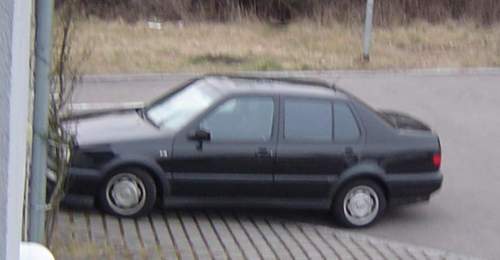

ich habe schon gegoogelt, aber nicht wirklich fündig geworden...
ging alles um den golf 3, aber da der vento hinten ein wenig schwerer ist, habe ich die befürchtung das er hinten dann etwas hängt.
ich würde jetzt gern bilder von vento´s sehen, die 40mm tiefer gelegt sind, und dazu ein kleinen erfahrungsbericht, über die federn, und natürlich welche federn ihr fahrt.
meiner sieht momentan so aus, und der spalt vorne zwischen reifen und kotflügel stört mich total.
MfG Björn

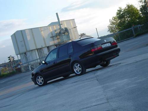

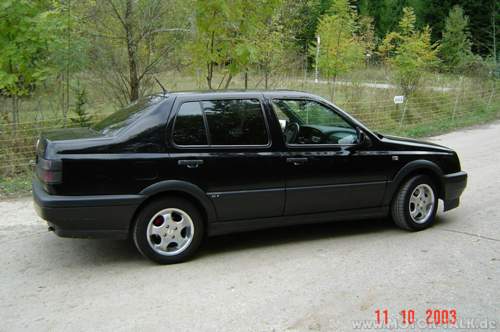

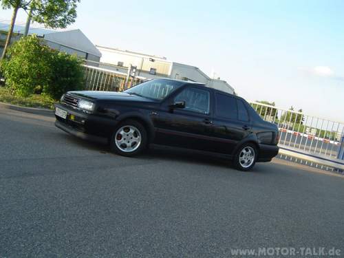

Da haste eines
Vento-v4
schaut ja garnicht so übel aus, wie ist den der komfort, von dem weitec fahrwerk ?
schicker Vento rpalmer also der ist 40/40 tiefer?
Danke fürs Lob. 🙂
Der ist 40/40 tiefer. Das Weitec-Fahrwerk (Weitec Ultra GT) ist hinten sogar nutenverstellbar. Man kann alos ein 40/20, 40/30 oder 40/10 Fahrwerk damit erzielen. Der Komfort ist meines Erachtens noch vorhanden, kurze Bbodenwellen spürt man schon, längere Unebenheiten nicht so sehr. Natürlich darf man das nicht mit dem serienmäßigen Fahrwerk vergleichen. Ich kann dir aber versichern dass du nach einer kurzen Eingewöhnungszeit dich daran nicht mehr stören wirst. Einbau war problemlos, es werden allerdings nur die Dämpfer, die Federn mitsamt Federteller sowie die Schrauben mitgeliefert.
Domlager, Axiallager, Anschlagpuffer und Schutzmanschetten musst du seperat erwerben, je nach Verschleiss. Ich habe, da ich eh shcon alles zerlegt hatte, gleich alles neu gemacht.
Mit Wagenheber und normaler Knarre habe ich um die 2 bis 3 Stunden für den kompletten Einbau gebraucht.

Wenn du die Schwellerkante betrachtest, dann siehst du, dass dein Vento schon gleichmäßig tiefergelegt ist. Der Eindruck, er würde vorne höher stehen, kommt nur daher, dass vorne mehr Luft zwischen Rad und Kotflügelkante ist und der Blick (weswegen eigentlich?) sofort dahin wandert.
Wenn dich das natürlich sooo sehr stört, benötigst du wirklich eine ungleichmäßige Tieferlegung. 😉
