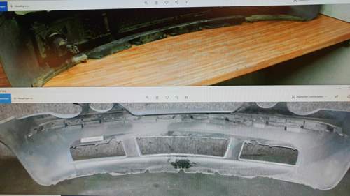

in letzter zeit sind ja massig freds zum thema M-Paket am Compact unterwegs. Da ihr euch bestimmt auch so gerne wie ich Bilder von Bimmern anschaut kommen hier ein paar pics von meiner Umbauaktion.
habe die stoßstangen über ebay erworben. schweller und kleinzeug beim freundlichen neu gekauft.
das schwierigste war heraus zu finden, welche teile man von der serie übernehmen kann und was man neu braucht. aber dank dem forum und einiger weniger member ergab sich alles schritt für schritt.
am schwierigsten in meinem fall war der korrekte sitz der abdeckungen der SWRA. passte erst nach einigen kleinen schnitten. außerdem fehlte mir zwei leisten links und rechts an der frontstoßstage. dadurch hatte ich eine ziemlich große lücke zwischen stossi und unterboden und außerdem konnte ich die vier schrauben am unterboden nicht befestigen. hab dann die leisten selbst zusammen gebastelt, so dass es eingermaßen passabel hielt und aussah. Schlimm war auch zu sehen, wo das fahrzeug schon überall ordentlich am rosten ist. habe mehrere verrostete schrauben ersetzt, am hinteren prallfänger geschliffen und überlackiert was aber net lange halten wird.
Da im Forum nur die EBA für eine Limo unterwegs ist, habe ich mir erlaubt eine eigene EBA zu schreiben.
danke und grüße

Hi!
Wenn ich das Thema noch einmal aufgreifen darf: wie habt ihr die Befestigung zwischen M-Frontstoßstange und Unterbodenverkleidung gelöst? Ich habe ein original M-Paket verbaut, jedoch fehlen seit Tag 1 in meinem Besitz diese Adapterstücke (rechts und links jeweils zur Unterboden/Radhausabdeckung, sowie in der Mitte zur Unterbodenverkleidung), sodass ich die Stoßstange unten nicht wirklich befestigen kann... als ich ihn damals gekauft hatte, ist es mir nicht sofort aufgefallen, da die Kunststoffe behelfsmäßig mit Karosserieschrauben "aneinander gedübelt" wurden... derzeit habe ich diese Schrauben nicht mehr drin, jedoch "flattert" dann immer der untere Teil der Radausverkleidung (und es sieht seitlich nicht wirklich schön aus...) es gibt so halt keinerlei Befestigungspunkte zwischen Stoßstange und Radhaus- bzw. Unterbodenverkleidung.
Ich habe schon einiges an Zeit in die Suche investiert, aber ich finde eben diese Adapterstücke nicht (sind im TK nicht explizit ausgewiesen)... kann mir da vllt. jmd. mit den Teilenummer weiterhelfen?
Besten Dank und Grüße,
Dennis
20210207
Das könnten Teile sein,die es nur zusammen mit nem neuen Stoßfänger gibt,die also vor Verkauf bereits montiert sind.
Ich bezweifle,das du diese Teile separat neu direkt bei BMW bekommst,lasse mich aber gern eines Besseren belehren.....
Greetz
Cap
Hi Cap,
diese Befürchtung habe ich auch... mir ist ehrlich gesagt auch nicht ganz klar, wie diese Adapterstücke an der Stoßstange selber befestigt werden sollen... vllt geklebt, was dann die o.g. Theorie, das häufige Fehlen der Teile (sowohl bei mir, als auch bei vielen gebrauchten, die angeboten werden) sowie das Nichtauffinden im TK erklärt...
Mal sehen, vllt. ergibt sich ja hier noch was... In jedem Fall besten Dank für deine Reaktion auf meine Frage.
