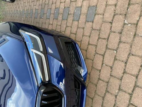

Was für Fotos werden benötigt? ich habe welche gemacht, aber darauf sieht man nicht viel ^^ Ich poste die mal moment...

Das sind zumindest die adaptiven Scheinwerfer!
Da ich (wie man merkt) Laie bin, mal die Frage woran erkennt man das? 🙂
@leanproduction schrieb am 15. September 2020 um 14:20:34 Uhr:
Das erkennt man am Tagfahrlicht! Die Standard LEDs haben folgendes Tagfahrlicht:

Damit wir nicht einander vorbei schreiben. Hier noch 2 Bilde
Scheinwerfer LCI
Blinkerhebel
Genau, ich habe auch die Tagfahr LEDs (ohne das Blau), aber auf dem Hebel habe ich nur einen Schalter ("BC" zum durchschalten der rechten Anzeige im Display)
