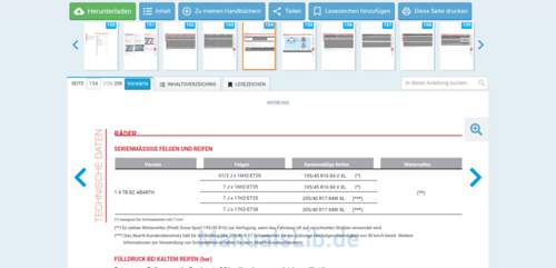

Hier....
Snapshot-www-manualslib-de-1732186232079
Und welche davon hat der TE auf dem Auto?
@lyle85
