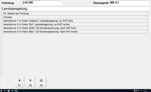

Wo kann ich mir die Long Trim werte in DAS anzeigen lassen?
@asylant schrieb am 27. September 2024 um 13:11:05 Uhr:
meinst du Lambda?
Lambda

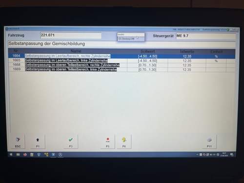

Nein ich meine die selbstanpassung der gemischbildung.
Hier habe ich ja nur die Short werte, liege ich richtig? ich brauche die Long werte.
Wen ich das richtig sehen, sind die doch aus der Toleranz.
Und es gibt die F6 Taste, da geht WIS auf und sagt dir, was zu machen ist.
