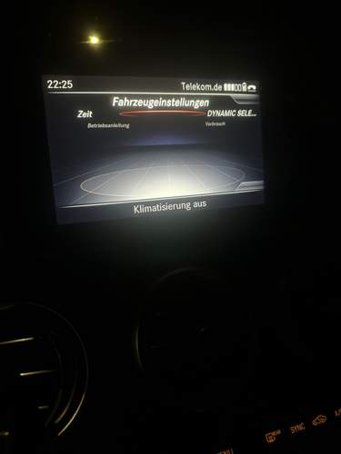

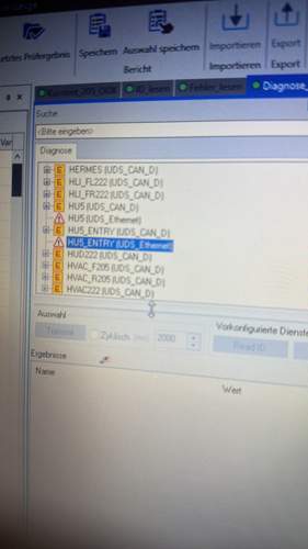

ich habe mich heute ins Fahrzeug gesetzt und einiges am Fahrzeug w205 bj 2017 codiert (DTS Monaco 9). Unter anderem das AMG Startlogo.
Ich habe jedoch ein Problem:
- Bei der Einstellung Fahrzeug im Navidisplay, wird das Auto nicht mehr angezeigt, hättet ihr dort eine Lösung?
Zudem stand bei SG immer wieder ein Fehler mit min lenght dann konnte ich iwann kodieren habe alles resettet und es ging wieder nicht.
Geht‘s um Codieren via DoIP oder was genau ist das Problem?
Wurde due richtige Variante erkannt?
Die Software ist DTS Monaco und die Verbindung wurde durch Openport 2.0 hergestellt. Das Problem ist, dass unter den Fahrzeugeinstellungen das Bild von dem Auto weg ist 😁
Hat jemand da Hilfestellungen oder Lösungen?
Also ich habe es geschafft es geradezubiegen. Klappt wieder alles.

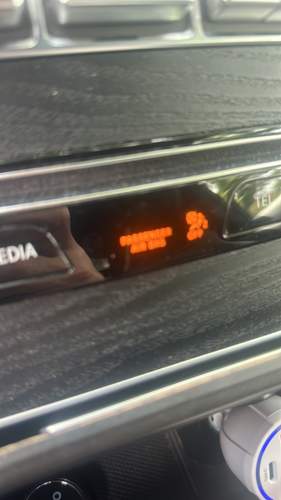

Zudem habe ich gerade noch ein Problem entdeckt was beim codieren aufgetaucht ist.
Die beleuchtung von dem passenger airbag und dem symbol mit dem off daneben leuchtet konstant (evtl wegen gurtoieoen deaktivierung). Und das Naci system reagiert Vorallem im bereich des navigation nur spät oder selten auf die Knöpfe.
Wäre euch über jede Hilfe dankbar.
Evtl tipps wie ich das Navi komplett auf Werk resetten kann?
Diese hier leuchtet durchgehend
normal, wenn da keiner sitzt ;-)
