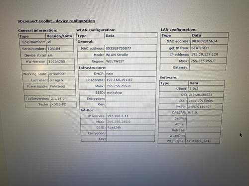

Hallo zusammen ,
kann mit meinem Xentry und C4 keine Verbindung mehr zum Fahrzeug herstellen, Zündungsimpuls wir nicht erkannt und die FIN kann nicht ausgelesen werden. Bis vor kurzem hat alles funktioniert, hat jemand eine Idee? Verbindung zum Multiplexer über SDConnect Tool ist da. Bin momentan ratlos.
Lg
Sebi
IP-Adresse in den Netzwerkeinstellungen stimmt?
Wenn die Konfig. OK ist kann es an einem defekten Relais auf der Platine liegen.
Guten morgen, meiner Meinung nach stimmt die IP. Kann heute Abend ein Foto schicken. Auch Selbsttests über SDConnect waren i.O , würde ein defektes Relais dabei auffallen? Aber das stimmt , wo du jetzt sagst Relsis, der Mux hat das typische Relais Geräusch nicht gemacht. Hat nur gepiept. Habs an 3 Fahrzeugen probiert.
Lg
Hier die IP Einstellung und Selbsttest
Bild #211547106
Bild #211547109
Bild #211547112
Wurde der MUX gesperrt?
Bild #211547121
