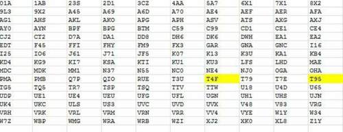

@Frank_faehrt_Opel schrieb am 8. August 2016 um 23:08:27 Uhr:
Aus der FIN kommen beim FOH folgende Merkmale:
• T4F Xenon-Scheinw./0J=AFL-Licht
• T95 Adaptives Fahrlicht
Ja, ich habe Xenon mit AFL+.
FOH will demnächst diverse Dinge auf den aktuellen Softwarestand bringen. Was genau, ist mir derzeit nicht bekannt. Wird aber noch etwas dauern, weil mir die Zeit fehlt.
diese angaben kann ich bestätigen, ich hab die selben 🙂

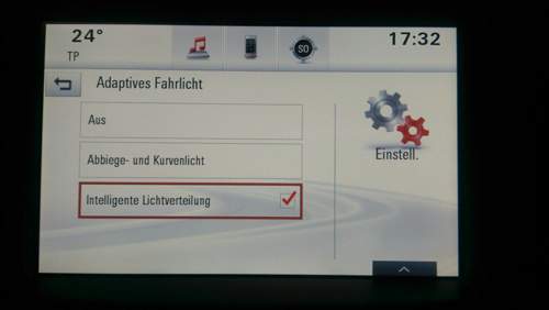

keine Ahnung ob das schon mal einer als Foto eingestellt hat. Im Anhang mal ein Foto des Menüs wie es aussehen sollte von einem (meinem) 2015,5 Modell.
Imag0525-1

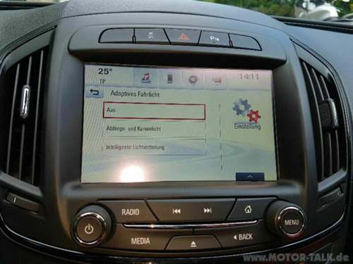

Bei mir sieht es leider so aus.
Siehe Bild.
20160806-141103-800x600
Das Wichtigste ist doch das es funktioniert. Und ja das ist normal das das Kurvenlicht bei höheren Geschwindigkeiten sich ins bewegen anfängt. Am Stand stehen oder mit 10km/h dahintuckern und am Lenkrad drehen bringt nichts bei Kurvenlicht. Weil sich da noch nichts tut. Und auch nach dem Einschalten fährt es nur von oben nach unten ab. Was wohl fehlt ist der Menüpunkt sonst nichts. Zu deinem Foto sag ich mal nichts. Bist du etwa so herumgefahren?
