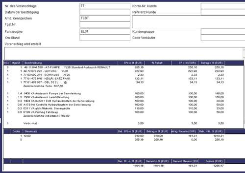

Bei mir ist gestern die Servolenkung ausgefallen.
Adac angerufen, beim warten habe ich schon gesehen wie das Servoöl ausläuft. Mein erster Gedanke war, hoffentlich nur ein Schlauch und nicht gleich die Pumpe.
Die Diagnose der Werkstatt
Schlauch 250€ gibt's nur original von Renault (von der Pumpe zum Lenkgetriebe)
Servo Pumpe 260€ Zubehör.
Mit arbeit bin ich bei ca. 1100€
Meine Frage wäre, warum ist beides zur selben Zeit defekt? Ist es nicht überwiegend so das entweder oder kaputt ist?

Sehe ich nicht so. Die 3h sind schnell erreicht. Fahrzeug inne Halle fahren, hochnehmen, Unterbodenschutz runter etc.
Man kann natürlich erwarten, dass die Zeiten noch weiter gestrafft werden. Die Folge ist halt, dass die Stundensätze noch weiter nach oben gehen...
@camelffm-2 schrieb am 10. November 2022 um 11:13:45 Uhr:
Ganz so easy ist es nicht. Auf den Austausch der Pumpe gibt es 1,4 Std.
Zusätzlich muss noch der Keilrippenriemen und die Spannrolle des Rippenriemen getauscht werden (Vorschrift Renault). Der Austausch der Leitung ist mit 1,5 Std veranschlagt.
Die Steuergeräte einsehen und Fehlerspeicher bereinigen ist nochmal mit 0,3 Std veranschlagt.
Probefahrt und Nachkontrolle auch nochmal mit 0,5 Std. Eventuell noch Fahrzeugreinigung / Motorwäsche (Umweltgründe) um das Servoöl da zu entfernen. Da gibt es keine Richtzeit für. Das kann auch eine halbe Stunde oder mehr dauern.
Es ist nicht immer alles so Einfach wie es scheint, es hängt an vielen Arbeiten mehr drann als man denkt.
Lasse dir doch mal einen anständigen Kostenvoranschlag machen. Da ist dann auch alles aufgeführt und man kann eher sehen was da alles drann hängt. Kann ja auch sein das ich da noch was vergessen habe und noch eine weitere Arbeitsposition dazu kommt.
Ist halt die Frage wird da wirklich die benötigte Zeit abgerechnet oder stumpf die Stundensätze auch wenn die Arbeit am ende gar nicht so lange gedauert hat weil Pumpe und Schlauch ausbauen überschneiden sich die Tätigkeiten vermutlich.
