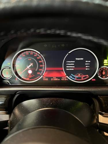

Ich fahre einen F11 535d xDrive, BJ 2014 (Facelift) mit N57 und 313ps, Laufleistung ist mittlerweile 212 tkm.
Den Wagen habe ich mit knapp 40 tkm gekauft und seitdem immer bei BMW gewartet und auch immer nur Premiumdiesel getankt. Öl habe ich immer bei 12 bis 15 tkm gewechselt.
Im Juni auf der Fahrt nach Griechenland ist der Klimakompressor ausgefallen. Unterwegs eine halbwegs vernünftige Werkstatt gefunden und einen neuen Kompressor (Vaeno oder so) samt Riemen und Rollen dort einbauen lassen.
Klima geht nun seitdem super, aber in diesem Zusammenhang hatte ich angefangen mit der Geheimmenüanzeige die Motoröl- und Kühlwassertemperaturen während der gesamten Urlaubsfahrt anzuschauen.
Das hatte ich mal ab und zu im Winter mal gemacht, um zu kontrollieren, ob der Thermostat in Ordnung ist und der Motor ausreichend warm wird.
Im Sommer hatte ich aber noch nie zuvor die Motor- oder Kühlwassertemperaturen genauer angeschaut, außer natürlich der absichtlich vom Werk aus manipulierter Öltepmeraturanzeige mit der Nadel im Instrumententafel.
Dieser Nadel steht ja immer auf 12 Uhr und man macht sich keine Sorgen, was auch der Sinn der werkseitige Manipulation ist.
Wie dem auch sei, nun nach lange Beobachtung (>3,5tkm) habe ich nun sehr große Temperaturen beobachten und langsam bin ich mir nicht sicher, ob das normal ist oder der Wagen tatsächlich ca. 10-15 Grad über der normalen Betriebstemperaturen arbeitet.
Bei gemäßigter Fahrt mit 120-140 km/h über sehr lange Strecken (>500km) liegen Folgende Temperaturwerte an (dauerhaft während der Fahrt):
- Öltemperatur: 102 bis 110 Grad
- Kühlwassertemperatur: 100 bis 108, wobei bei langer
Bergabfahrt geht sie natürlich runter bis knapp 90 Grad.
Bei ganz langen Bergauf-Strecken ging einmal die Öltemperatur sogar bis auf 118 Grad hoch. Wassertemperatur erreichte dabei 112 Grad.
Es sei noch gesagt, dass die oben genannten Temperaturen von Öl und Kühlwasser sowohl bei Tag mit 37 Grad draußen, als auch bei Nacht mit 17 Grad draußen zu beobachten sind und das dauerhaft.
Vor der Rückfahrt hatte ich in der gleichen Werkstatt dort auch Wasserpumpe und Thermostat auf Verdacht wechseln lassen.
Außerdem habe ich den Kühler mit dem Hochdruckreiniger gründlich gereinigt. Das alles brachte keine Änderung der Öl- und Wassertemperaturen.
Hat jemand Erfahrungen mit den Betriebstemperaturen bei dem Motor für Öl und Wasser bitte?
Oder könnte vielleicht jemand auf eine Fahrt bitte beobachten und berichten, ob die Temperaturen so ähnlich bei ihm sind?
Ich konnte nichts konkretes dazu in den Foren finden. Es gibt teilweise ähnliche Beiträge und Themen, die aber sehr wenig und ungenau sind.
Mir gefällt der Wagen, ich habe viele Reparaturen darin „investiert“ und würde den gern noch eine ganze Weile sorglos fahren, daher interessiert es mich brennend, ob die hohen Temperaturen bei dem Motor auf Dauer normal bzw. so vorgesehen sind.

Finde die Wassertemperatur etwas hoch, kann aber daran liegen dass das Frzg. stand, nach hoher Belastung.
Von unserem BMW und Mercedes kenne ich es eher so, dass bei hoher Last dementsprechend auch die Kühlleistung erhöht wird. Siehe Anhang vom BMW - Öl 117, Wasser 88! Dafür muss ich mich aber schon "anstrengen". D.H. leicht bergauf >220km/h in Sport bzw. dem 7. Gang. Dementsprechend ist auch die Drehzahl sehr hoch.
Ist auf die Anzeige im 535d Verlass?
Bei uns im 530xd LCI (anderer Tacho aber) wird 100Grad im KI in einem Bereich zwischen 75-115Grad angezeigt, sprich die Anzeige im KI und geheimen Menü sind geschönt!
Bei den gemessenen 117 Grad hat sich die Nadel im KI 1-1,5mm weiter der 100Grad Markierung bewegt.
Ein Wert beim Öl von 107 Grad wären bei uns 122 Grad, was bei absoluter Dauerlast völlig normal wäre, für Tempomat bissl den Berg hoch auf der BAB aber absolut unüblich! Wasser konnte ich noch nie über 100Grad beobachten. Aber da ist vielleicht der 535d anders?!? Hat der 30er und oder 35er einen wassergekühlten Turbo? Würde beim 35er zumindest die hohe Wassertemp. erklären?!?

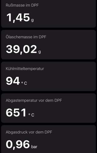

Hab das aber nicht wegen den Temps gekauft, daran kann man ja schlecht was machen persönlich und den Rest bzw. bei Problemen bekommt man die auch so mit, sondern der Fähigkeit die DPF Regeneration manuell anzustoßen!
Mit der Zeit bekommt man ein Gefühl wann sie ungefähr fällig ist und stößt sie halt an wenns einem grad passt oder kombiniert das mit anderen BAB Fahrten usw. Ist halt nervig wenn die am WE beim Einkaufen mit zahlreichen Stops angeht - wobei man da schon recht sensibel sein muss um die überhaupt zu bemerken, sprich die Wahrscheinlichkeit ist recht hoch dass man die mehrfach unterbricht usw. V.A. bei Euro6 mit der Partikelmessung muss man da schon etwas mehr auf seinen DPF achten.
Sorry fürs OT 😉
DPF aktive Regeneration 207TKm
