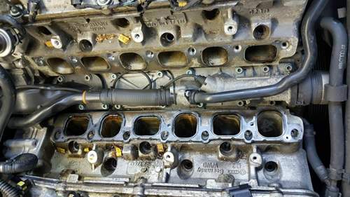

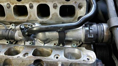

@micha204 schrieb am 27. Jan. 2020 um 00:25:46 Uhr:
Ich habe von einem zweiten Thermostat bei einigen Modellen gelesen. Hat der BHT das auch? Und wenn ja - kann auch das der Verursacher sein? Und wie kann ich feststellen, welches der Übeltäter ist?
W12 BHT
ich habe noch ein "kennfeldgesteuerten Kühlmittelregler" von meinem W12 BHT.
Hatte vor längerer Zeit mal Temperaturprobleme und und ihn "vorsorglich" getauscht.
Da nach dem Austausch das Problem immer noch da war, war die Investitionvon 502,72 € umsonst.
Wie gesagt, dar alte ist noch da und funktioniert auch noch.
Teilenummer laut Rechnung: 07D121111AN
20180222
20180222
Die gehen doch beim w12 nie kaputt
Eher das unten zum Getriebe hin oder schlicht der G2
Oh, den hatte ich noch gar nicht entdeckt. Ist das der, den Du zuerst gepostet hattest für 9.-?
Und was und wo ist der G2?
Ja der
G2 iss mit im G62
Update: Problem für € 9.- nachhaltig gelöst.
Es war das kleine Thermostat, das weberli hier gepostet hat. Ging in 10 min auszutauschen. Seither kommt er ratzfatz wieder auf Betriebstemperatur und steht dann wie angenagelt auf 90°. Ausgelesen pendelt er zwischen 90° und 103°. Perfekt!! Ich wollte schon das teure Hauptthermostat bestellen.
Vielen Dank an dieser Stelle!
