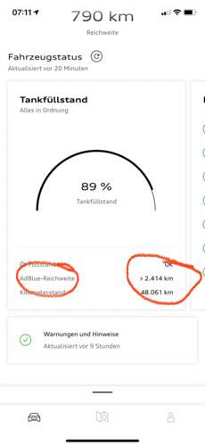

Hab den SQ7 erst zwei Tage .
Hab mich schon geärgert das die Audi Niederlassung nicht den AdBlue Tank gefüllt hat
Aber es Gehn nur 0,94 l rein aber hab nur einen Reichweite von 2414 Km
Ist das Normal ????
gruß Maik
Da steht grösser als 2414 km.
Das ist richtig.
Nur wenns drunter fällt, sollte man langsam ans Nachfüllen denken.
Das Auto selbst meldet sich aber auch mehr als rechtzeitig, ich meine das erste mal mit der Meldung Restreichweite 1.000 KM und man bekommt dann immer wieder sporadische Meldungen mit den Restkilometern. Je näher du dich der 0 KM Restreichweite näherst desto aufdringlicher werden die Meldungen im Fahrzeug selbst (je in 100 KM Schritten) - denn wenn du dann mit einer Restreichweite von 0 KM den Motor abTellest, startet er nicht mehr. Aber mach dir keine Gedanken, das Auto meldet sich frühzeitig und mehr als nur 1-2 mal, von daher kein Grund zur Eile wenn dort auch irgendwann weniger als 2.414 KM stehen in der App.
Die Betankung kann man dann eigentlich nur absichtlich vergessen 🙂
