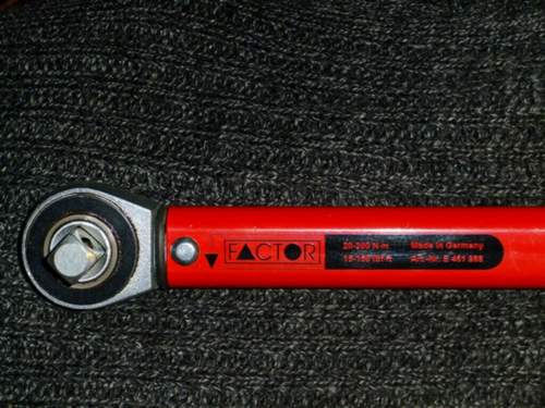

Ich habe mir vor vielen Jahren einen 20 - 200 Nm Drehmomentschschlüssel von Factor gekauft. Laut Aufdruck Made in Germany, kam auch mit Messprotokoll. Ist laut www.eisenfischer.de eine Eigenmarke (ich denke mal "umgelabelt"😉 der Fa. Eisenfischer. Gekauft habe ich ihn bei einem Werkzeughandel (albw), dort bekomme ich mit meinem Werksausweis 20% Rabatt. Kostete damals so um die 80 €. Den lasse ich jedes Jahr von einem Kollegen im Betrieb nachprüfen, liegt immer unter 1,8% Abweichung.
electroman
Factor-dms
