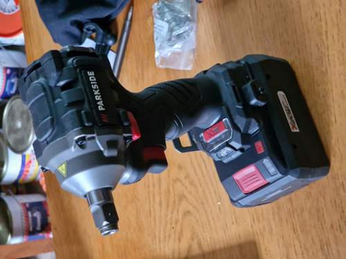

Es hat es jemand gemacht, ich bin jetzt am recherchieren welches Teil passt

Also im diesem Video ist der detaillierte Umbau, halt auf spanisch denke ich aber man sieht alles sehr gut. Der Umbau ist gar nicht so einfach und dieses Amboss passt leider nicht als plug and play
Ich habe es geschafft. Der Umbau ist relativ einfach, passende Hülsen gibt es auf ebay und Amazon. Größte Herausforderung war das untere Loch im Amboss auf 8mm Tiefe aufzubohren. Das Ding ist unglaublich hart, normaler Bohrer kratzt garnicht, ein bekannter hat einen Bohrer und zwei Fräsen kaputt gemacht bis er es geschafft hat auf seiner Drehbank.

Gratulation! Ich hoffe, daß Parkside so schlau ist, den Schlagschrauber mit 1/2-Zoll-Aufnahme anzubieten. Hab auf youtube ein Video gesehen, wo genau so ein Prototyp vorgestellt wurde. Ob er kommt, muß man abwarten.

Eine 1/4" Bitaufnahme fest zu verbauen dürfte für einen Schlagschrauber >200Nm ein massiver Konstruktionsmangel sein, der sich über Mechanikgrundsätze und DIN hinwegsetzt, oder sehe ich das falsch?
Da gehört ein 1/2" Vierkantantrieb drauf.
Wer 6-Kant braucht kauft sich einen Adapter auf vorzugsweise 5/16"
Die Adapter 1/4" auf Vierkant sind m.E. eher für Akkuschrauber im 30-50Nm-Bereich.
