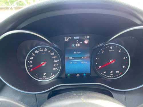

Der C220 D 4matic hat bei mir über >65.000 gefahrene Kilometer einen Durchschnittsverbrauch von 6,9 L. Laut Mercedes.ME ist das so der Durchnitt aller Fahrer. Täglich werden knapp 100 km zurückgelegt, teils durch bergiges Gelände, vllt. die Hälfte Autobahn (limitiert/ unlimitiert), gerne auch mal schneller. Der Minimalverbrauch im Ort und Landstraße über ca 100 km im Flachland waren 4,4 l(siehe Bild), bei 120-140 auf der BAB im Durchschnitt knapp unter 6 l. Das kann sich für ein Allradfahrzeug mit 194 PS sehen lassen. Im Winter braucht er fast 1 Liter mehr. Kilometerkosten sind bei 23 ct incl. Kraftstoff, Zubehör und Wartung bei 40.000 km/ Jahr, das liegt aber derzeit den Dieselpreisen, beim vorherigen VW Diesel mit 190 PS waren das über 200.000 km 15,8 ct/ km. Bei normalen Preisen läge der Benz auch in diesem Bereich. Der 300 D verbraucht auf dem Papier auch nicht so viel mehr.
Wie vorher schon gesagt, die größten Einsparungen, wenn man das überhaupt will, macht man sicher nicht mit der Wahl der Dieselmotorisierung (da kann man den Verbrauch auf dem Papier zum Vergleich heranziehen), sondern mit der Fahrweise. In Marschfahrt und in großer Eile krieg ich beim Verbrauch auch mal eine 9 vor das Komma. Der Kompromiss zwischen Sparsamkeit und Fahrspaß hat mich schließlich vom Diesel überzeugt.

Das ist für uns der perfekte Kompromiss aus sparsamen Alltagsauto und Fahrspaß (bei Bedarf). Meine Frau fährt den auf ihrem Arbeitsweg (gut 20km etwas Stadtverkehr + Stadtautobahn) i.d.R. mit 6-7l (sofern kein Stau/Stop&Go, dann 7-8l). Selbst die Urlaubsfahrten voll besetzt, Kofferraum bis unter's Dach beladen + Dachbox spult der im Schnitt mit 7,5l ab und ist ein mega entspannter und v.a. souveräner Langstreckengleiter.
Ich kann es mir ehrlich gesagt nur schwer vorstellen, aber okay. Scheint zu gehen.
Dennoch vermute ich, dass den 300er Benziner mit 6 Litern gefahren, ein 220d mit hohen 4,x bewegt werden kann. Also Gaspedal streicheln, viel Tempo 90-120 und ganz sanft durchrollen.
