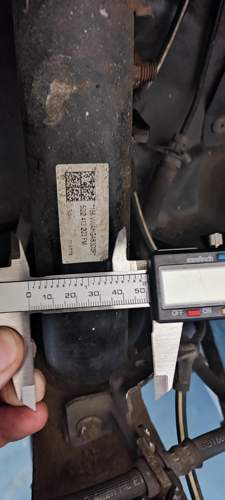

Bin jetzt dank meiner neuen Hebebühne dran, die Vorderachse komplett zu überholen. Also Stabi, Koppelstange, Querlenker und halt die Dämpfer. Vorne sind die 50mm Teile verbaut. Bild im Anhang. Finde aber bei keinem Produkt die pr Nummer G10. Immer nur andere G Nummern. Weiß da jemand zufällig spontan den Grund? Also ich weiß dass die passen von bilstein oder Meyle. Aber die pr Nummer stimmt nicht. Hatte ich bisher noch nie.

Bild #211599101
Bild #211599103
15mm tiefer bei VAG Sp.fwk.ist allgemein bekannt und im Konzern Standart, bis auf einige Audi Modelle. Der Klemmdurchmesser von 50mm wäre eher ungewöhnlich, da ab 150 PS ansich ein 55er Durchmesser angewendet wird.

Warum muss es immer komplexer gemacht werden als es ist. 50mm sind gemessen. Alles andere ist wieder reine Verwirrung.
Nur am Rande. 170 PS Touran ebenfalls 50mm. Zumindest bei meinem Nachbarn. Also wo die 150 PS herkommen, ist mir schleierhaft.

trollen tun andere und verwirrend ist auch nichts. Man muß es nur verstehen wollen. Wenn es 50mm sind,,ist es ja ok..Ich habe es ja nicht behauptet, sondern finde es nur ungewöhnlich, mehr nicht !!
In diesem Sinne
An der Aussage, dass ansich 55er verbaut werden ist halt nichts wahres. Das verwirrt nur.

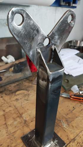

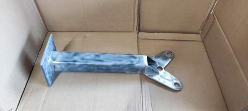

Hab mir mal die Mühe gemacht und einen Achsschenkel Heber gebaut. Ansonsten muss man immer die Achse sonst wo anheben. Ist ja immer mega das Gefummel. Kaufen kostet 200€ aufwärts 🙈🙈
Der lohnt sich bei der ersten Fahrwerksreparatur. In die Neutralstellung muss man ja quasi immer.
Bild #211609517
