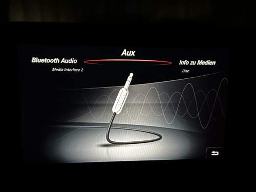

Das ist eine gute Frage.Ich hab auch keine Aux Buchse. Hier wird immer davon geschrieben das man ,,Aux in" vom Codierer freischalten lassen soll. Versteht er auch nicht ,zumal ja im Lieferumfang vom Carlife Display ein Adapter von Klinke auf USB im Lieferumfang enthalten ist.
Nur die Comand Systeme haben eine "Aux In" Möglichkeit, bei den Audio20 ist die Freischaltung des Aux Eingangs zwar von der Software möglich, die Hardware ist aber schlicht nicht ausgelegt dafür. Siehe hier zur Belegung der physischen Anschlüsse:
https://www.motor-talk.de/.../ntg-4-5-pinout-1-i207774276.html
Für die Android Nachrüstlösung ist der Aux- Eingang am Comand attraktiv, weil darüber der Ton des Displays geleitet werden kann. Die Auswahl erfolgt unter dem Reiter "Medien" und steht dann neben Disk, Bluetooth, Media Interface 1 und 2 (die USB Anschlüsse in der Mittelarmlehne) als Tonquelle zur Verfügung (siehe Bild).
Am Quadlock der Nachrüstdisplays und auch den CarPlay Boxen sind die PINs für den Aux- Eingang belegt, dadurch steht dieser an der Klinkenbuchse (meist mit Aux- In gekennzeichnet) bereit. Wenn der vom Display kommende Klinkenstecker nun damit verbunden wird UND Aux- In freigeschaltet ist dann kann die Tonausgabe der Nachrüstlösung direkt und ohne Umweg über die beiliegende USB- Adapterbox oder eine separate DSP- Box erfolgen.
Der Aux- Eingang kann mit einem Nachrüstset auch unabhängig von Android Display oder CarPlayBox verfügbar gemacht werden. Einfach den Nachrüsteingang besorgen, die PINs aus der mitgelieferten Anschlussbuchse auspinnen und am eigenen Quadlock an der richtigen Position einpinnen. Fertig.
https://www.amazon.de/.../?...
Bei den alten NTG2.x, 3, 4 und 4.5 stand der Aux- In als Klinkenbuchse im Handschuhfach oder in der Mittelkonsole zur Verfügung.

Danke für den Tipp, könnte man nicht einfach auch beim Audio 20 NTG5 dann am Roadtop-Box-Adapterkabel an die Pins zu 4, 10 und 11 eine Klinkenbuchse löten (4 = Tip, 10 = Ring, 11 = Sleeve) und direkt den Klinkenstecker der Roadtop-Box einstecken, oder ist das intern beim Audio 20 nicht verschaltet?
Aktivierte Aux-Option in der Software natürlich vorausgesetzt.
Leider funktioniert das am Audio 20 nicht da intern der Aux Eingang schlicht fehlt. Daher ja der Umweg über USB und davor der DSP.

Bei mir läuft es am Comand über den freigeschalteten Aux Eingang bisher problemlos ohne jedwede Box oder DSP.
Wofür braucht man denn diese dsp oder box? Was ist der Sinn?
Wenn Aux fehlt wird das Display über einen USB Adapter oder eben über DSP Box am USB Anschluss verbunden für die Tonwiedergabe.
