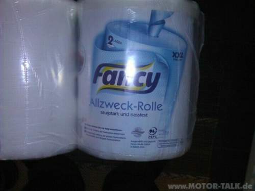

Aktuell gibt es Fancy Allzweckrolle für ca. 4 Euro bei Pennymarkt - Preis-/Leistung ist top.
Die Menge reicht für die nächste Zeit. 🙂
Mist, da war ich heute...muss ich morgen wohl nochmal da hinrammeln und schauen.
Guter Tip, Danke bernharde😉
Die letzten 2 Rollen ergattert. 2,99€ bei uns pro Rolle.
Glück gehabt! Ja 2,99 das kommt hin.
