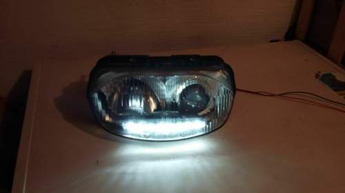

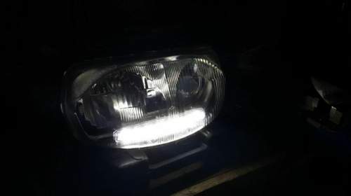

Hallo an alle ST# - Fahrer
die Ideen gehen weiter. Nachdem ja schon gut beschrieben ist wie man den ST Scheinwerfer zerlegt, oder wie man den umrüstet auf Doppelscheinwerfer (quattro_28) hier ein neuer Gedanke.
Der geht ein wenig weg vom besseren Abblendlicht, ich denke mit allen Tricks ist es wie oben beschrieben schon ok.
Der neue Gedanke greift wieder zum "besseren gesehen werden" und ergänzt den Scheinwerfer um ein LED-Tagfahrlicht.
Und weil ich große Angst habe, dass sich das nicht ausgeht zwischen Vorderrad und Verkleidung *, habe ich die LED-Leiste in den Scheinwerfer eingebaut.
* Fußnote: Ich habe einen Kabelbinder um's Federbein gewickelt und in Ruhestellung ganz nach oben geschoben. Dann bei geringer Geschwindigkeit kräftig in die vordere Bremse gegriffen. Den Abstand gemessen wo ich den Kabelbinder hingeschoben habe und vom Zwischenraum Kotflügel <-> Verkleidung abgezogen. Ist mir zu knapp....
Und damit alle wissen wie das aussieht, hier gibt's die Bilder
Eingebaut wird am Mittwoch wenn's nicht regnet :-)
Grüße aus dem "schei** Wetter" Baden bei Wien
Bert

Auch eine gute Idee ^^
Hi nochmal,
und noch was zur Ergänzung; Getestet habe ich das auch mit Abblendlicht. Die LED-Leiste liegt außerhalb des Lichtkegels vom Abblendlicht, der Lichtaustritt aus der Linse ist ja in der oberen Hälfte, dadurch liegt die Lichtleiste im Schatten und beeinflusst den Abblender nicht.
Bert :-)
Hallo Bert,
sieht gut aus, ist aber offensichtlich dass die Betriebserlaubnis erlischt.
Der Platz zw LED-Leiste und Kotflügel ist knapp, aber er reicht. Selbst wenn die Gabel auf block geht bleben ein paar Millimeter Luft.
Ich hatte mir schon mal überlegt das Verkleidungsteil unter dem Scheinwerfer (mit dem Lufteinlass) aus Kohlefaser neu anzufertigen und darin eine LED-Leiste zu integrieren. Bisher fehlte aber Zeit u Motivation.
Gruß Mike
@quattro_28 schrieb am 25. Mai 2015 um 10:51:17 Uhr:
Gruß Mike
Ich bin gar nicht sicher ob da die Betriebserlaubnis erlischt. Es steht über das nachgerüstete Tagfahrlicht nur in welchem Abstand vom, zum, aus, Mitte, Höhe, Breite, montiert werden darf, aber nicht, dass es nicht als zusätzlicher Teil im Scheinwerfer eingebaut werden darf.
Ich vergleiche das mit unseren Audis. Bei meinem 4F gibt es den Scheinwerfer auch mit integriertem TFL, und das sieht dann sehr ähnlich aus.
Ich werde aber nächste Woche mal bei dem TÜV in meiner Nähe vorbeifahren und dem den Scheinwerfer zeigen. Mal sehen was der zu sagen hat.
Bis bald, heute regnet es nicht in Baden bei Wien.
Bert :-)
