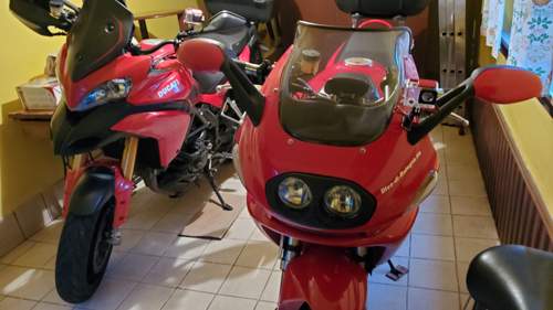

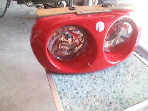

Hallo Gemeinde,
so, es ist geschafft. Bella ist umgebaut auf Doppelscheinwerfer.
Zuerst in der Bucht einen originalen Scheinwerfer geschossen, damit ich meinen nicht opfern muss. Dannn erst mal den Scheinwerfer zerlegt, geht ganz einfach. Beim Glas war es etwas schwieriger, da ich experimentieren musste. Beim Kfz haben schon viele durch "backen" ihre Scheinwer geöffnet, aber man liest immer unterschiedliche Werte. Also ab in den Backofen und langsam heran tasten, 50°C u. 8 Min, 70°C u. 10 Min, 100°C u. 5 Min, usw. Ich war aber zu ungeduldig und hab zu früh zu viel Gewalt angewendet, wodurch das Glas gesprungen ist. Nicht schön, da ich es ja noch abformen musste für eine neue Maske, aber es ging noch.
Bei 180 - 200°C für 10-15 Min. geht das Glas dann ab. Aber Vorsicht, man verbrennt sich schnell die Finger. Dann hab ich geschaut ob die Doppelscheinwerfer in das originale Gehäuse passen, ging gerade so. Wollte zuerst ein Loch links u. rechts ins originale Gehäuse machen um die Doppelscheinwerfer fest zu schrauben. Aber dann viel mir ein, wie ich die Scheinwerfer dann noch einstellen soll. Also Doppelscheinwerfer geöffnet und ohne Gehäuse benutzt. Aus dem originalen Reflektor habe ich die Linseneinheit demontert und dann den Reflektor aufgesägt, so dass ich die (jetzt einzelnen Rundscheinwerfer) in den originalen Reflektor einsetzen kann. Nach dem alles gepasst hat habe ich die Scheinwerfer fest verklebt.
Dann das originale Glas abgeformt (mit GFK) um eine Negativ-Form zu erhalten, und damit eine neue Maske mit Kohlefaser laminiert. Maske angepasst und verklebt. Fertig war der neue Scheinwerfer, den ich dann ganz einfach anstelle des alten originalen Scheinwerfer montieren konnte. Noch kurz die Elektrik verkabelt, Stecker mussten angepasst werden, fertig.
Und hier das Ergebnis !
Bild-01
Bild-02
Bild-03

Ich hole mal den Thread wieder hoch, weil ich meine ST2 immer noch fahre. Was wurde aus den Projekten?
In Amerika gab es mal jemand, der hatte ein Kleinserie mit Doppel Head Light aufgelegt. Aber an die kommt man wohl nur noch mit viel Glück und gebraucht.
DD Headlight Ducati ST2
So einen?
Zur Info;
der ist nachgebaut, wird als GFK-Teil mit Scheinwerfern geliefert und ist zum selbst lacklieren/folieren und dann zusammenbauen. Wird auf Bestellung angefertigt.
Bei Interesse PN, dann gibts die Mailadresse dazu.
Der Bert
