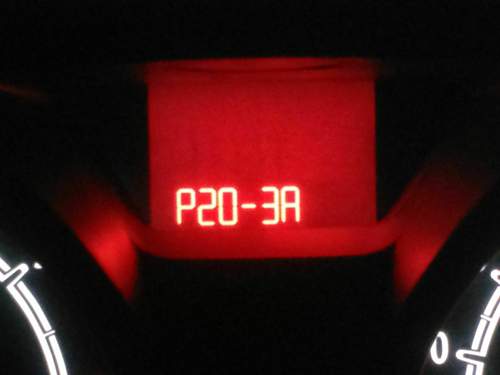

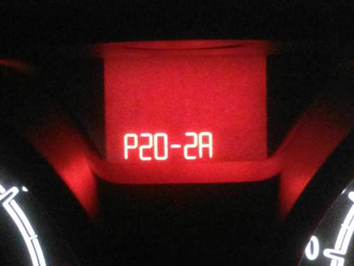

Schon mal den Kupplungs-Schalter auf Funktion geprüft? Wenn's der nicht tut, zieht der 60 kW Fiesta auch wie ein Bund Wurzeln...
Wie kann ich denn den Kupplungs Schalter auf Funktion Prüfen?

Im Service-Menü unter P20 wird die Funktion des Kupplungs-Schalters angezeigt: 3x = geschlossen, 2x = offen. Jedenfalls ist das bei meinem so...
Img-mt-7366282617480815976-dsc-0489
Img-mt-7961873199485411289-dsc-0490
@Stepanek0815 schrieb am 20. Juni 2016 um 19:55:34 Uhr:
Aus welchem Jahr ist deiner?
