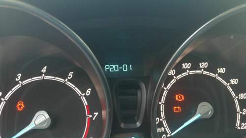

Meiner is von 2015 und bei P20 kommt was anderes. Ändert sich auch nichts, wenn man die Kupplung drückt. Dafür hab ich den Wert fürs Gaspedalpoti gefunden ^^
Img-mt-6158603055746207940-20160620-202222
