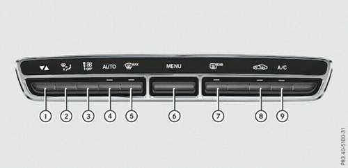

Was mich mal interessieren würde wäre ein Vergleich zwischen der ganz einfachen Klima und der Zweizonenklima. Vielleicht hat ja jemand schon mal beide getestet und kann was berichten. Wenn man fast nur allein mit dem Auto fährt, nutzt einem die Zweizonengeschichte ja nichts, alles andere scheint ja gleich zu sein?
Ein Foto der Bedieneinheit der einfachen Klima habe ich auch noch nirgends finden können.

Bedienungsanl. im Internet bzw.MB.?
Ja, gefunden. Danke.
