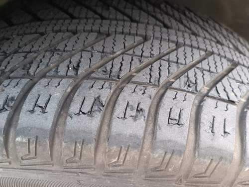

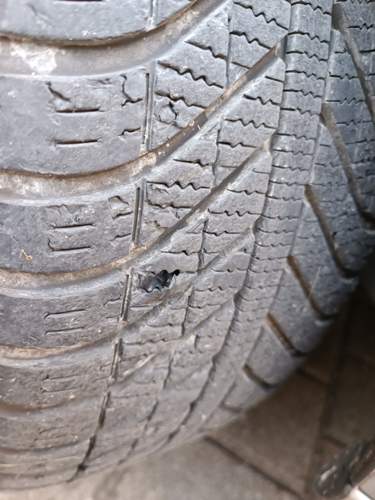

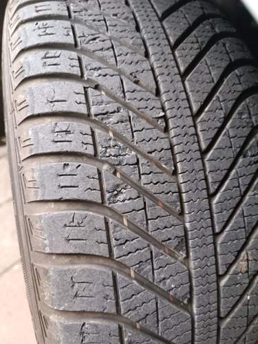

Guten Abend zusammen,
ich habe ein Problem mit meinen beiden Vorderreifen an meinem Audi A4 Avant (Baujahr 2021). Beide Vorderreifen weisen nach nur 1000km deutliche Beschädigungen auf. Das Auto habe ich erst kürzlich von einem Händler gekauft. Damals ist mir aufgefallen, dass einige "Gummifetzen" aus dem Profil "gerissen" wurden. Mir wurden dann vor dem Kauf neue Reifen montiert. Nach nur wenigen Wochen sind die gleichen Beschädigungen wieder vorhanden. Hab natürlich direkt beim Autohaus angerufen, dort wurde mir gesagt ich sollte doch die Spur einstellen lassen, von neuen Reifen war dann nicht die Rede was für mich natürlich nicht akzeptabel ist.
Weiß jemand was sonst die Ursache sein könnte?
(Bilder füge ich hinzu)
Vielen Dank
Mit freundlichen Grüßen??
Reifen vorne
Reifen vorne
Reifen vorne
27 Antworten
Das sind Profilausbrüche, dagegen hilft auch keine Achsvermessung
Was für einen Luftdruck fährst du auf den Reifen ?
Hast du einen sehr sportlichen Fahrstil ?
Die Reifen sehen für mich irgend wie nicht nach 1000km Laufleistung aus.
Von Audi wurde mir 2,6bar empfohlen. Das hab ich drin, wöchentlich überprüft.
Nein, überhaupt nicht. Verbrauch liegt bei knapp 6 1/2 Liter. Fahre hauptsächlich gute ausgebaute Bundesstraßen. Hab das Fahrzeug wie gesagt erst 3 Wochen. Vom Autohaus wurde mir versichert es seien neue Reifen drauf.
Das sind Winterreifen mit einer weichen Mischung. Und wenn du dann mit deinem Frontkratzer immer heftig/sportlich anfährst dann reißen solche Blöcke raus.
Oder im Stand lenken.
Defekte Stoßdämpfer können so etwas wohl verstärken.
Bei BJ 21 sollten die Stoßdämpfer aber ja noch in Ordnung sein.
@Siggi1803 schrieb am 8. April 2024 um 18:40:25 Uhr:
Sieht für mich eher nach GJR aus, wohl Vector4Season Gen. 3.
Was für ein Luftdruck steht denn auf dem Aufkleber im Fahrzeug ?
Welche Profiltiefe haben die Reifen denn noch? Nach 1000km sehen die wirklich nicht aus.
@AudiJunge schrieb am 8. April 2024 um 19:01:52 Uhr:
2,5 bar steht auf dem Aufkleber. Ich geh morgen zu einem Reifenhändler und lasse es abklären.
@Thinky123 schrieb am 8. April 2024 um 19:24:04 Uhr:
6mm Profiltiefe aktuell bei beiden Vorderreifen. Hinten jeweils 7mm, sieht für mich auch nicht neu aus die beiden Vorderreifen.
Die Reifen auf den Bildern haben Never Ever nur 1000km.
DOT wäre interessant
Schau mal nach ob das Autohaus die neuen auf die HA montiert hat, und die von hinten nach vorne
Genau so,
aber die Reifen sehen echt viel älter und nach viel mehr Km aus. Oder die Fotos täuschen.
Sportlich angefahren wird nicht, hab einen Verbrauch von knapp 6 1/2 Litern, Auto wird nicht stark belastet. Die gleichen Schäden waren ja zuvor auch an den Reifen bevor sie "erneuert" wurden. Fahre hauptsächlich Bundesstraßen. Hatte zuvor einen Hyundai i30n mit fast der doppelten PS Anzahl. Nie Probleme mit Reifen??
@Unimog8000 schrieb am 8. April 2024 um 19:30:08 Uhr:
Reifen sind vom Januar 2021.?? Reifen hinten haben keine Beschädigungen. Mir wurde aber versichert dass diese Reifen noch nicht genutz worden sind...wurde ich wohl schön verarscht.
Bist du auf dem i30N auch GJR gefahren oder Sommer und Winterreifen ?
