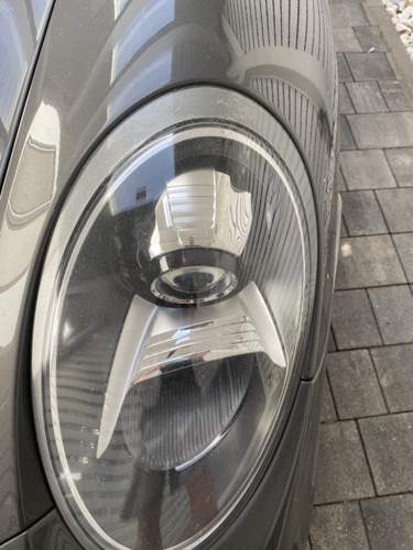

letzte Woche war mein Sommerauto beim Aufbereiter ( Lackversiegler)
Er hatte einen Lackierer an der Hand welcher meinen doch sehr geschundenen linken Scheinwerfer wieder auf Neuzustand brachte.

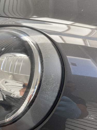

Ich weiß nicht in wieweit das bekannt ist , aber durch abschleifen , neu lackieren (Klarlack) , polieren und Versieglung sind klasse Ergebnisse zu erreichen.
Der Linke Scheinwerfer war oben durch die UV Einstrahlung belastet und eine Schicht hat sich gelöst ( neue Scheinwerfer sind also auch mit einer Schicht Klarlack versehen)
Im Glas hatten sich mittig Risse und Steinschläge abgezeichnet , die man von der Seite guten sehen kann leider hab ich da kein gutes Bild von geschossen , ehrlich gesagt hätte ich auch nicht gedacht , dass die durch die Beschichtung verschwinden.
Ich möchte hier nur einen Tipp geben bevor man sich einen neuen Scheinwerfer besorgt mit relativ kleinem Geld kann man den alten Scheinwerfer wieder instand zu bringen.
Kosten bei mir Ein und Ausbau..inkl. neuer Beschichtung 200.-

nur das diese Art der Reparatur hier nicht zulässig ist.
@jm_wi schrieb am 2. August 2022 um 08:04:07 Uhr:
Hallo
Das abschleifen Acrylglas wenn sie vergilbt sind meinst du wohl. Das ist korrekt
Wenn das Licht anders gebrochen wird und der Scheinwerfer beeinträchtigt wird ist das klar...
Dazu gehören aber Risse und Steinschläge sowie Vergilbungen
hier wird aber eine neue Schicht aufgebracht.....wobei du ja auch hier den Lichteinfall veränderst...Hmmm ?!?
Also wenn man es ganz genau nimmt hast du wohl recht...allerdings wer soll das beim TÜV verstellen können? Schau dir mal das Ergebnis an...
Ergebniss ist Top, ich kenne einige Tüv Prüfer die das Aufpolieren der Scheinwerfer sogar explizied empfehlen.
und andere bemängeln das. Sieht aber gut aus.

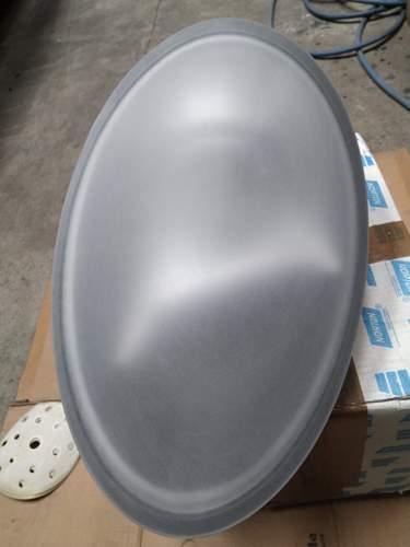

bei dem Angebot von Dir geht es nicht um eine Lackierung sondern um schleifen und später eine Politur auftragen
Das Problem ist es hält nicht sehr lange.
Details
Reparatur:
-Reinigung
-Silikon-Entfernung
-Lack-Entfernung
-Schleifen (mehrere Schichten)
-Politur (mehrere Schichten)
-3K Hardcoat mit UV Schutz für Beste Qualität
Ich habe das einem Lackierer gegeben der hat die alte Klarlackschicht entfernt und eine neue aufgetragen das sollte wie bei einem neuen Scheinwerfer erstmal lange halten .

Ich glaube nicht dass es Sinnvoll ist Acrylglas mir Klarlack zu beschichten. Da würde man wenn überhaupt nur eine Kurze Freunde damit haben. Ich kann mir nicht mal vorstellen das Klarlacke ordentlich aufzubringen sein könnten. Aber das Ergebnis sieht auf jeden Fall excellent aus.
Aber bei einem 991, der ist doch höchstens 10 Jahre.
@greensleeve schrieb am 6. August 2022 um 20:20:51 Uhr:
Ist aber nun mal ab Werk mit welchem Lack auch immer beschichtet.
