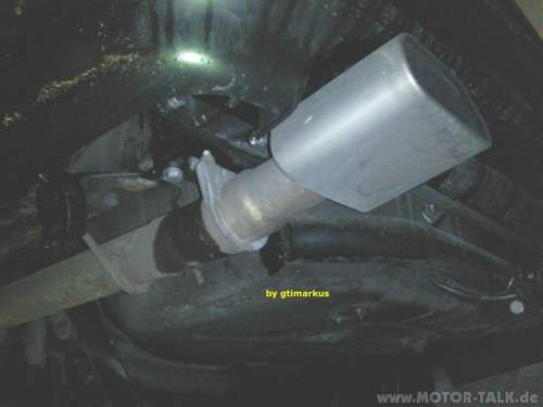

He hey
Ich wurde gefragt....
Ja wie Sven schon sagt: Teil eins Blende FK Edelstahl abschneiden und mit dem Teil anschweissen da TME 63,5mm Rohr hat.
http://www.hild-tuning.de/auspuffmuffen/
Ps.Ein wenig schräg schneiden und mit Edelstahl wieder zusammenschweissen.Der Rest ist Feinarbeit(Spannschlitze für Befestigung usw.)
Hey, vielen Dank Ihr beiden 750/850! Schön wenn jemand seine Infos zu schönen Details nicht geheim hält...
Verstehe ich das richtig: an die Blende muss eine Auspuffmuffe angeschweisst werden, damit ich sie mit dem 2,5" Rohr der TME durch aufstecken verbinden kann?
Noch eine Frage (meine Anlage kommt erst morgen oder übermorgen): sind die mitgelieferten Schellen auch aus VA? Sonst betslee ich mir auch gleich welche dazu...
Danke nochmal,
Uli
Ja alles soweit richtig.
Schellen sind auch Edelstahl,nur die Schrauben nicht.
Versuch die aber nicht zu tauschen ,brechen in V 2A ab.

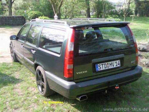

Gibt es denn solch eine TME Anlage auch für meinen 1997 V70R mit AWD in DEutschland zu kaufen? Wenn ja bitte ich um Links ;-)
Es gibt im Zubehör eine Menge versch. Blenden.
Grossteils auch zum Aufschrauben.
Ich hab meine von RAID und die passt schmatzend in den Ausschnitt des Stossfängers 😁😁
Logischerweise mit Allg. Betriebserlaubnis.
Markus
