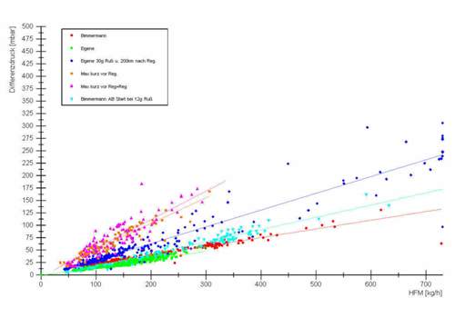

Hintergrund meiner Frage ist folgender. Trotz DPF Tausch hat mein Auto den ersten DPF Fehler (00480...) geschmissen (Auto wird warm, Thermostate neu). Der Eintrag ist für mich plausibel - über 150mbar bei 1.600U/min oder so. Gegendruckmessung ist aber i.O. Jetzt war meine Idee, dass es eventuell am Drucksensor liegt!? Wird dieser beim Motorstart adaptiert bzw. die Kennlinie verbogen?

besten Dank. Scheint alles normal. In nem anderen Forum hat auch einer gerade Probleme da helfen die Messungen. Was auffällig ist, dass der Ruß bei höheren Lasten kontinuierlich steigt und er vermutlich auch in die Regeneration laufen würde. Dadurch das du immer wieder vom gas gehst rechnet das Modell runter.
Warum weiß ich nicht. Ich hatte ja bei mir die Idee, dass er das macht weil der Gegendruck bei meinem überholten Filter überproportional zu hoch ist, zu dem was das Modell erwartet. Dem scheint aber nicht so, dass Modell rechnet generell schnell hoch wenn man größer 120-130 km/h auf der AB fährt bzw. höhere Lasten fährt. Es geht aber auch wieder runter wenn man nur langsam rumdümpelt.
Es scheint also alles normal. Der Kollege hier im DIagramm hat scheinbar generell ein zu hohes Gegendruckniveau - siehe Kurven:
Diff-max-vergleich-neu-bimmermann

P.S.: Mein Differenzdruck bei 30 g Rußmasse:
Leerlauf: 14 mbar
Bei 2000U: 38 mbar
Abregeldrehzahl: 96 mbar
Deine Werte decken sich ziemlich genau mit meinen. Habe auch so um die 13-14 mbar im Stand. Auch die Messwerte bei 100 km/h und ca. knapp über 30 mbar bei 150-160 kg/h habe ich ebenfalls bei 30g errechnetem Ruß.
Habe ich frisch regeneriert pendel ich im LL bei 6-8 mbar und bei 100 km/h Ebene und 160 kg/h Luft ca. 23-25 mbar. Scheint also alles normal und ich werde jetzt öfter ohne OBD Logging fahren ;-)
