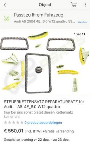

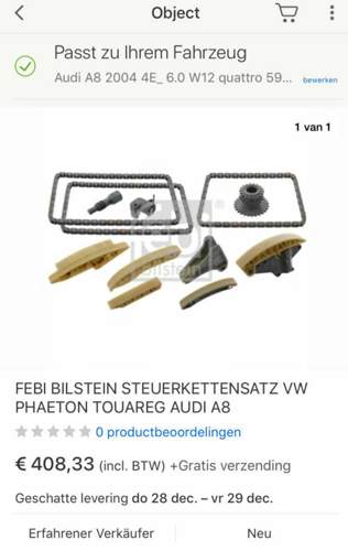

Ich werde nächstes Jahr mit mir den Motor und das Getriebe demontieren, ich möchte auch so viele Teile wie möglich ersetzen, die nur mit Motorausbau möglich sind. Der Motor muss entfernt werden, weil ich Racekatalysator (200 Zeller) statt Originalkatalysator montieren werde. Ich möchte auch eine neue Wandler (WÜK) montieren und eine neue satz Steuerkette. Für die Steuerkette möchte ich Sie sehr gerne nach Ihrer Meinung und Erfahrung fragen!
Ich habe etwas von der Marke “Febi” im Internet gefunden.. eine satz kostet 400€ und die andere gleiche satz 550€.
Welche Marke is richtig zu kaufen? Und wo kann ich diese am besten kaufen? Ebay? Irgendwo anders?
Welche Marke sind die originale, Audi produziert das selbst oder...?
Hier die link was ich gefunden habe:
400€:
https://rover.ebay.com/.../0?...
550€:

Zum Eingangspost: zu den Steuerketten kann ich nicht viel sagen. Sollte der W12 ebenfalls verstellbare Nockenwellenräder haben, sollte man diese und die zugehörigen Ventile gleich mit erneuern.
Edit: gerade nachgesehen. Ja, der W12 hat verstellbare Nockenwellenräder.... Fall beim Anblick der Preise nicht gleich Ohnmacht...

Was denkst du über Marke Febi? Jemand montiert und oder erfahrung damit??
Sportkats können auch am Sauger zu mehr Leistung führen, aber der ganze Rest muss dann auch passen.
Wenn ich in einem Uhrwerk ein Zahnrad durch ein größeres ersetze, dann passt die Zeit nicht mehr. Passe ich weitere Parameter an, passt wieder alles.
Welche Teile sind im Audisatz enthalten? Wenn es nur die Ketter, Schienen und Spanner sind, ist das zu teuer.
Zu Febi kann ich nichts sagen, aber such mal nach den 3,2 FSI-Motoren mit Sachs-Ketten.... Danach willst du vermutlich keine Ketten von Sachs ;-).

Ich habe das Angebot von Audi-Händler mit Ebay-Angebot von Febi verglichen. es kommen alle Teile über, außer den 4 Nockenwellen-Stellungsreglern, was im audi-Angebot angegeben ist. Müssen diese 4 auch erneuert werden, wenn die Steuerkette erneut wird? Diese sind die teuerste teilen!
Geht um nummern (nummern 9,10,11 und 12 auf bilder):
07C109087N
07C109087P
07C109088R
07C109088S
Diese nummern sind NICHT bei die satz von febi dabei!
Hier die angebot nochmall von ebay (referenznummern stehen bei angebot)
.jpg
Wenn ich das richtig sehe, dann sind das die Nockenwellenräder. Wenn man es gründlich macht, dann ersetzt man diese gleich mit. Es bietet sich einfach an.
Die dazu gehörenden Ventile würde ich auch gleich mit machen.
Wenn die Nockenwellenräder mit dabei sind, ist das Audi Angebot zwar immernoch etwas teurer als bei einem freien Händler, dafür kann man aber recht sicher sein, dass die Teile passen.
Frag doch mal bei deinem Audi-Händler, was der Einbau dort kosten würde. Dann hast wenigstens noch Garantie auf den Einbau. Wenn dabei was falsch gemacht wird kann man schnell den ganzen Motor killen.
