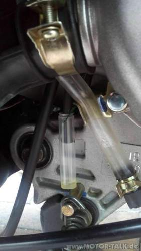

hat einer von euch vielleicht mal einen minimalen Benzinverlust am Vergaserablaß-/überlaufschlauch seines CV-Vergasers festgestellt?
Die Menge ist zwar kaum der Rede wert, hatte aber schon vor geraumer Zeit einzelne Tropfen am unteren Ende des Schlauches auf dem beigefügten Foto festgestellt.
Um die Sache meßbar zu machen, habe ich kurzerhand ein Kunststoffröhrchen am Ende des Schlauches fixiert. Der Output kam auf einer Fahrtstrecke von 10 km zustande.
Gruß Wolfi
PS: Das Kondensat der Kurbelgehäuseentlüftung, welches sich im transparenten Schlauch mit dem Stopfen angesammelt hat, ist vergleichsweise deutlich mehr.
Ueberlauf

Hätte jetzt fast gesagt, wenn das Röhrchen voll ist, schütte einfach den Sprit wieder in den Tank...
Ich nehme mal an, Wolfi, Du hast schon versucht, die Ablass-Schraube ein wenig fester anzuziehen? Wenn ja, einmal ganz rausdrehen und gucken, ob evt. ein Grat oder die Form der Schraube am Ende etwas ungünstig ist. Aber der SYM-Ply ist noch in der Gewährleistungsfrist - eigentlich kann sich der Händler drum kümmern..., ganz simply...

Frage an dich ,hast du dieses ominöse Stehrohr in der Vergaserwanne,wenn ja könnte es möglich sein das der Kraftstoffstand zu hoch ist und minimal Kraftstoff darüber entweicht.

Bin mir ziemlich sicher, daß es “Überlaufbenzin“ ist. Die Ablaßschraube habe ich als Erstes kontrolliert, der Roller war schließlich schon zur Erstinspektion beim Händler. 😁
Im Stand habe ich noch keinen einzigen Tropfen auf dem Beton-Tiefgaragenboden entdeckt. Die Tropfen tauchen erst nach einer Fahrt über eine mehr oder weniger “holprige“ Straße auf.

Haste nicht zufällig einen PD18J in deinem Fundus rumliegen, vermute mal, daß kein Röhrchen im Schwimmerkammerdeckel steckt.

Überlaufröhrchen aus Messing, die in der Vergaserwanne stecken, habe ich bisher nur bei normalen Schiebervergasern gesehen.
Muß allerdings gestehen, daß ich nicht mehr 100%-ig weiß, wie der Überlauf am Keihin-Vergaser des Sym GTS 125 realisiert war. Mein Gedächtnis war schon mal besser. 🙄

Nach aktuellem Stand handelt es sich lt. “Meßröhrchen“ um eine sehr geringe Benzinmenge. Und augenscheinlich ist nach der Fahrt zur Arbeit heute früh das Niveau nicht weiter angestiegen.
Werde die Entwicklung diese Woche mal beobachten. Ansonsten könnte das Röhrchen sogar dauerhaft - habe es mit Bindedraht schön befestigt - am Roller verbleiben, weil zwischen Schlauch und Kunststoffröhrchen ein kleiner Spalt vorhanden ist. Somit besteht keine Gefahr, daß bei einer größeren Benzinmenge die Überlauffunktion beeinträchtigt sein könnte.
