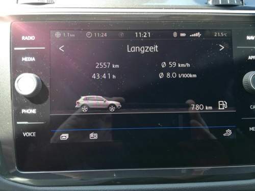

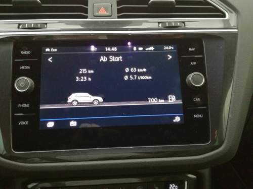

Wir machten heute einen kleinen Ausflug, fast nur Bundesstraße relativ oft mit 70er Beschränkungen, ohne Steigungen usw. Fahrmodus ECO. Verbrauch 5,7 das ist allerdings das absolute Minimum.
Fahrzeug: 1.4 TSI 4MOTION DSG R -Line mit 19" Bereifung.
Langzeit liegt aktuell bei 8,0

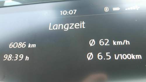

Hallo zusammen. Hier mein letzter Langzeitverbrauch kurz vor der Nullung. Bin bis jetzt sehr zufrieden mit dem Verbrauch. 1.4 TSI ACT 150 PS Ausstattung Join.
Hier noch mein Nachtrag des gerechneten Verbrauchs. Wie schon vielfach hier zum Thema geschrieben liegt dieser mit 6,8 l etwas über der Angabe vom BC (6,5 l siehe Foto). Ich finde immer noch ein sehr ordentlicher Wert.
