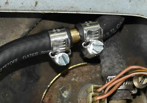

Liebe Gemeinde,
gerade ist leider der erste Reparaturversuch mittels Schlauchverbinder gescheitert. Ich hatte einen 8 mm Messing Verbinder und VA Schlauchschellen verwendet und alles recht gut festgezogen. Dennoch lief etwas Benzin aus, das ich natürlich sofort aufgefangen habe. Schade, das wäre eine günstige und schnelle Reparatur bis zum Frühling gewesen. Nun werde ich also doch den gesamten Schaluch ersetzen müssen; natürlich niur gegen echt gute Qualität.
Na ja, wenigsten weiss ich nun, dass die neue Benzinpumpe ordentlich Druck macht.

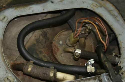

Hallo ihr Lieben,
also... anstatt den wunderschönen goldenen Oktober mit meiner Frau und unseren Schlittenhunden zu genießen, hab' ich mich unter die Karre gelegt und sehe jetzt voll aus wie 'ne Pottsau. Aber egal. Ich habe auf euer Anraten eine wirklich gute Benzinleitung (FPM/ECO, 25,- Euronen pro Meter) gekauft. Die macht auch einen echt guten Eindruck. Mittels eines Schlauchverbinders habe ich neue und alte Leitung verbunden und dan alten Schrott so schön von unten her rausziehen können; wollte nämlich nicht unbedingt die Tanks (der E21 hat 2 davon) ausbauen. Hat prima geklappt und jetzt ist die neue Leitung drin und es ist auch alles dicht. Prima!
Übrigends: Es war in dem anderen abgeschnitten Teil des ursprünglichen Benzinschlauchs noch ein zweiter Riss drin! Also ist das völlig richtig so, dass ein Flicken absolut keinen Sinn macht!!!

Aber nicht lange,die alte Schelle von dem kurzen Schlauch hat doch das 25 Euro Teil schon fast durchgeschubbert.
Letzte Bild.

@Bopp19 schrieb am 14. Oktober 2017 um 18:35:56 Uhr:
Letzte Bild.
B 19
Ja, da hast Du wohl recht. Ich war jetzt erstmal nur happy, dass die Karre überhaupt wieder läuft und werde das im Auge haben; ergo bleibt der Deckel erstmal offen. Im Frühjahr bekommt die gesamte Tankanlage eine gründliche Revision und wird vollständig ausgebaut. Hier geht es ja erstmal nur darum, dass ich den E21 ab und ab ein wenig bewegen kann, um Standschäden zu vermeiden.
