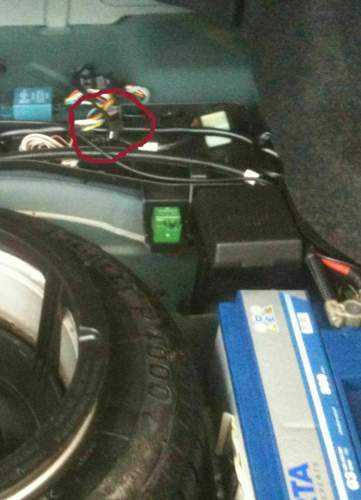

Ist zwar unklar was du fährst…
aber das Relais der Benzinpumpe ist im Kofferraum hinten rechts unter der Abdeckung zu finden
Grüße waltgey
M111 Kompressor. Hinter welcher Abdeckung? Es ist ein Cabrio. Bei Limo und Kombi ist das kein Problem, aber wo ist das Relais beim Cabrio? Kann auch das K40 schuld sein?
Du hast doch SD ? Istwerte und Ansteuerung bringen nichts ?

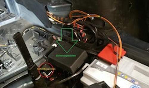

Waltgey:
...das Relais der Benzinpumpe ist im Kofferraum hinten rechts unter der Abdeckung zu finden.
https://www.motor-talk.de/.../...mpe-wo-zum-wechseln-t6025126.html?...
...und Bild unten aus dem link. 😎
mike. 🙂
1
Naja der eingezeichnete Kreis ist nicht ganz korrekt, das KPR sitzt direkt links neben dem Sicherungskasten (Das Schwarze Kästchen).
Zum Testen kann mann das Gehäuse vom Kraftstoffpumpenrelais abmachen und dann schauen ob das Relais bei Zündung auf 2 stellen kurzzeitig anzieht.
Wenn nicht , Sicherung und Relais prüfen.
Wenn ja , und die Kraftstoffpumpe arbeitet nicht:
1.Kraftstoffpumpe defekt (diese geht auch mal nur vorübergehend nicht, wenn die Pumpe sehr alt ist und die Kohlen Verschlissen sind).
2.Der Anschlussstecker der Kraftstoffpumpe ist Ausgeleiert und/oder die Sicherung hat Übergangswiederstände, dann kommt nicht genug Spannung an der Kraftstoffpumpe an (kann mann nur an der Kraftstoffpumpe selber Messen).
P.S. alle diese Prüfarbeiten gehen nur zu Zweit, da das KPR bei Zündung auf Stufe 2 nur Kurzzeitig angesteuert wird.
Der Anschlussstecker der Kraftstoffpumpe sitz hinter der Rückbank und dort hinter dem Blech , neben dem Subwoofer (also dieser muss dafür raus und dann links unten im Lautsprecherloch auf dem Bodenblech).
Dort können die Anschlusshülsen in denen die Pins des Krafstoffpumpenseckers stecken ausgeleiert sein.
Das K40 kann es auch sein, dann müsste aber beim Überbrücken des KPR die Benzinpumpe laufen!

Hallo Walter,
danke für den Zuspruch, wer jedoch nicht
in der Lage ist den von mir verlinkten Thread
auch (weiter) zu lesen, der wird auch
nicht bemerkt haben das der Ewald (db-fuchs) dieses
Bild in den (von mir) verlinkten Beitrag gestellt hat... 😎
Dies wurde in dem alten Beitrag bereits geklärt. 🙄
