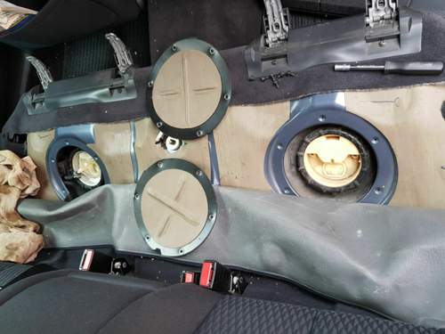

hallöchen,
seit mir unbekannter Zeit ,muss wohl ein Riss oder Undichtigkeit an dem Gehäuse /Leitung sichtbar unter der hinteren Sitzbank zum Problem führen .
Tank war leer ,und Bentin lief aus dem oberen Abschluss im Innenraum/Sitzbank?
FRAGE : ist allgemein bekannt, dass Materialermüdung/Haarrisse an dem Kunststoffgehäuse/Flansch eintritt ?
mir ist absolut soetwas noch nie vorgekommen ,der Schlauch sitze fest mit Schelle .
Sobald der Motor läuft ,läuft das Bentin in den Innenraum/Sitzbank ....
Wer hat das bereits auch erlebt und eine Antwort ?
Bilder folgen !
mfg Andreas

Nach genauer Betrachtung in Ruhe habe ich mich für eine neue Kraftstofffördereinheit entschieden ,
die Selbstreparatur ist fast unmöglich ,zu hoher Aufwand bei geringem dauerhaften Erfolg.

Wenn allerdings das Teil da kaputt ist, brauchst Du keine neue Pumpe, die sitzt nämlich auf der anderen Seite 🙂
DANKE für deinen Hinweis ,
bei diesem Modell ist die Pumpe dort ,habe die Pumpe dort wie auf den Bilder zu sehen ist ,
selbst herausgeschraubt zwecks Ansicht usw.
Ich werde dennoch mal die andere Seite aufschrauben und nachsehen .
Es wird wohl so gewesen sein ,dass der Monteur zu kräftige Handhabungen beim Wechsel/Verschrauben angewendet hatte und somit die Grund für das Reißen/Abbrechen verursacht hat bei ca. 100 Tkm .
Wie erwähnt ,leider kann ich nichs darüber aussagen ,was beim Ersten Pumpen-Wechsel der Defektgrund war .
Im Satteltank sitzt links UND rechts je eine (AMG 2) Pumpe.

Danke,
Alles völlig richtig!!!
Hinweis war hilfreich, hätte aus "Sparwahn " wohlmöglich die andere erworben.
Hatte nochmal beide Deckel geöffnet und den Unterschied gesehen.
Unter Rücksitzbank 2x Pumpen
Habe jetzt die neue Pumpe eingebaut ,das war wirklich nicht schwer!
Alte ausgebaute Pumpe mit gebrochenem Nippel
