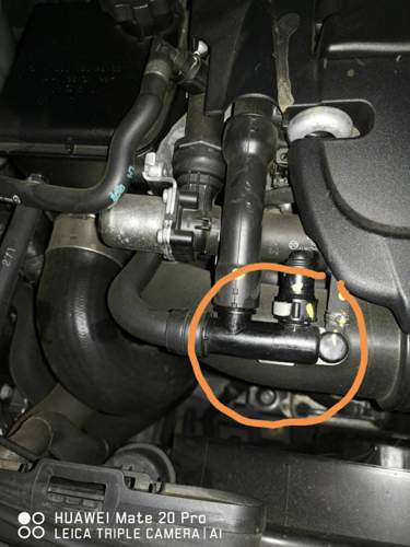

Hallo, wenn ich meine Garage öffne, riecht es nach Benzin.
Als Ursache habe ich das gekennzeichnete Bauteil auf dem Bild ausgemacht, der Geruch kommt von dort und man sieht auch das es feucht ist.
Was für ein Bauteil ist das und welche Aufgabe hat es?
Es handelt sich um einen M 271 evo.

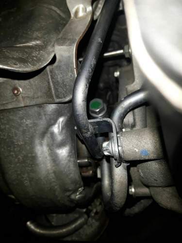

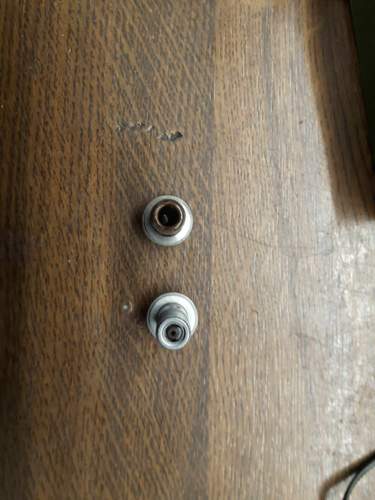

Hallo
Hast du die Änderung mit der Hohlschraube von der Turbo Schmierung auch schon durchführen lassen?
Dann qualmt er normal wöchentlich beim Start. Wenn das Öl in den heißen Turbo tropft, riecht es auch schon vorher extrem.
Bild 1 ist die alte Hohlschraube ohne Ventil und die neue mit Ventil
Bild 2 ist der Einbauort zu erkennen an dem "Schraubenkopf" mit der grünen Markierung. Der Einbauort ist oben auf dem Turbo.
Kostenpunkt mit 2 Alu Dichtringen ca. 12€ wenn man sie innerhalb 30 Minuten selber austauscht.

Hallo
Der Schnellverschluss ist die Regenerierleitung.
Da dürfte es nicht großartig nach Benzin riechen.

Die Feuchtigkeit kommt von dem Ölnebel der aus der Motorentlüftung von den nur teilweise "lose" aufgesteckten Schläuchen kommt.
Dann löse doch einfach durch seitliches drücken auf das graue Stück die Steckverbindung. Dabei leicht den Schlauch verdrehen. Vorsicht nicht mit Gewalt sonst bricht die Leitung. Da dürfte normal nur minimal ein leichter Ölfilm zu fühlen und zu sehen sein. Ist im Endeffekt nur eine "Luftleitung".
Sicher riecht es dort auch nach Benzin und Öl, da es die Regenerierleitung ist.
Die ist auf der anderen Seite an ein Ventil hinter der Drosselklappe angeschlossen.

Es riecht nur vorne an dem Anschluss, den hab ich abgezogen und er ist nur ganz leicht Öl feucht.
Was macht das Ding genau?
Ein Teil des AGR System oder Motorentlüftung?
Öffne doch bitte den Link in der letzten Nachricht von mir da ist der Motor genau beschrieben.
Die Sekundärluftpumpe die dort auch beschrieben ist, hat nicht jeder EVO.
Leicht zu erkennen wenn das Rohr quer über dem Ventildeckel fehlt, ist auch keine Luftpumpe vorhanden.
Im Prinzip wird an dem Anschluß (Regenerierleitung) nur zwischendurch das System "freigeblasen" aber logischerweise nur, wenn der Motor läuft.
Ziehe die Leitung ab, die muß innen fast trocken sein. Hatte ich aber oben schon geschrieben.
Ich glaube nicht, dass du in deiner Garage (wenn es die auf deinen Fotos ist) den Geruch von dieser normalen Undichtigkeit wahrnehmen kannst.
Da wird eher ein zu voller Tank oder eine defekte Tankentlüftung usw. für verantwortlich sein, wenn du weitere Undichtigkeiten z.B. im Motorraum sicher ausschließen kannst.

Die Regenerierleitung hat übrigens einen O-Ring zur Abdichtung. Nur der Schlauch (wenn du vor dem Wagen stehst) links daneben ist nur "lose" aufgesteckt. Übrigens steckt er auf deinem Foto nicht vollständig bis zum Anschlag drauf. Vielleicht ist der schon ausgehärtet?
Wenn dein Motor z.B. Kompressionsprobleme hat, ist dort ein zu hoher Druck auf dem Schlauch und der Ölnebel kann dort leicht entweichen.

Hallo

Ich selber nicht, aber vermutlich schon, denn er hat noch nie gequalmt.
Er riecht auch nicht danach.
Wenn sie gewechselt wurde, ist sie wie meine ab Werk farblich markiert. Sonst ist sie alt. Der muss nicht unbedingt sichtbar qualmen. Mich hat mehr der Geruch gestört und dann habe ich sie selber gewechselt.
Ich schau nachher mal, glaube aber gestern keine Markierung gesehen zuhaben.

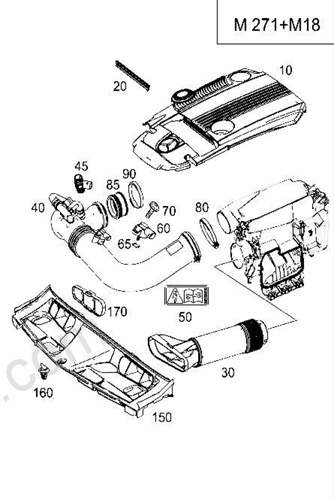

Das Teil das Feucht ist/schwitz ist auf dem Bild die Nr 40.
40 A 271 090 17 29 ANSAUGROHR
ZWISCHEN FILTERGEHAEUSE UND ABGASTURBOLADER
Ersetzt durch: A 271 090 19 29
Code-Information: -A12
Code Datum Benennung
[A12] 20080116 LUFTEINBLASUNG M271 EVO
20090505 LUFTEINBLASUNG
Gibt es nur als ein Teil kostet ca. 170 €
B52140000038
Ist das Saugrohr denn irgendwo sichtbar beschädigt?
Ein bißchen schwitzen ist in dem Alter normal. Die ganzen Motordämpfe werden ja x mal durch den Ansaugtrackt geschickt und gerade an dem nur aufgesteckten Schlauch treten im Alter Dämpfe aus.
Wenn du z.B. die dicken weichen Ladeluftschläuche entfernst, wirst du dich erschrecken was da für eine Menge Öl drin steht.
