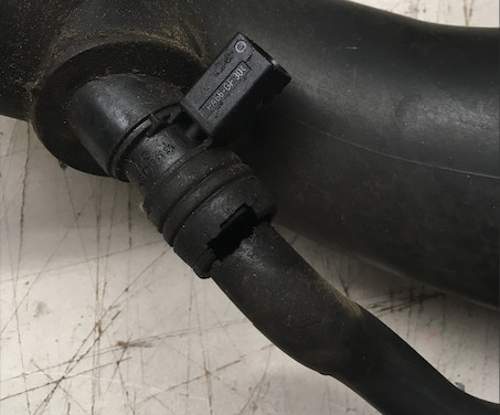

Hallo Leute, seit einiger Zeit habe ich Öl- und Benzingeruch im Motorraum, der bei eingeschalteter Heizungslüftung auch gut im Innenraum zu riechen ist. C180, S204, Bauj. 2011, Motor M271, 180000 km gelaufen. Ein Flüssigkeitsaustritt kann ich im Motorraum nicht feststellen. Wo kann der Geruch herkommen?

Von der Kurbelwellenentlüftung würde ich mal spekulieren.
Bei dem M271 CGI EVO Turbo ist eine Standardbruchstelle in Fahrtrichtung rechts vor dem Heizungswasserabsperrventil das ca. 25mm dicke Bypassrohr.
Mein Finger zeigt auf das Rohr.
Einzeln gibt es das Ersatzteil nur im Netz zu kaufen.
Das kurze Rohr kann dann in der jetzt verbauten harten Version und einmal in einer besseren weichen Silikonausführung (25€) bestellt werden. Bei der Ebay Suche einfach die Teilenummer von dem dicken Ansaugrohr eingeben.
Bypassrohr

Das kann sowohl unten oder auch oben an den Aufsteckstellen brechen.
Passiert in dem Alter meistens bei einer Steuerkettenreperatur.
Hier gibt es die "bessere" Ausführung direkt mit Schellen: https://www.ebay.de/itm/284491078479?...

Hallo Gremmel, vielen Dank für Deinen Tipp, das war direkt ein Volltreffer!! Wenn ich den Bypassschlauch etwas nach vorne gedrückt hatte, nur dann konnte ich einen Riss sehen, habe aber nicht gedacht, dass das solche Auswirkungen auf den Geruch hat. Habe dann bei Mercedes in meiner Nähe nach dem kleinen Bypassschlauch gefragt, allerdings gab es den nur mit dem dicken Ansaugrohr und 2 Sensoren als komplette Einheit. Das Teil war sogar vorrätig!!! Habe dann für das Originalteil 182,31 Euro auf den Tisch gelegt. Anschließend habe ich das komplette Ansaugrohr ausgewechselt. Der alte Bypassschlauch war sogar am unteren Ende stark zerfressen, mit einer dicken Öffnung (siehe Bild). Jetzt ist alles wieder perfekt, kein Geruch mehr und die Kiste hat sogar wieder volle Leistung. Vielen Dank für die Hilfe!!

so geschafft - Schläuche montiert - ggf. eine Schlauchschellenzange ist hilfreich. Hatte die Schläuche von ebay direkt aus China schon einige Zeit liegen - wie ich finde sehr gute Qualität (Silikon mit Gewebe) und noch schwarz umwickelt incl. Schellen. (12€ incl. Porto) Die Schläuche (zwei Stück) klein oben und seitlich gebogen, mussten etwas angepasst werden (kürzen). Den Turboladerschlauch und den Geräuschdämpfer mit den 3 Schrauben hatte ich demontiert, damit ich besser die Schelle unten setzen konnte.
Die alten Gummischläuche bzw. Plastikrohre stinken nach Benzin. Den seitlichen Schlauch hatte ich vorsichtig an der Gummiwulst oben und unten aufgeschnitten. Gemütliches Arbeiten ca. 1.5 Stunden.
Im Netz nach W204 Intake pipe suchen - M271 - M271evo
