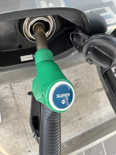

ich tanke aufgrund der strammen Preise nur noch Super E10, wie macht ihr das denn so?
