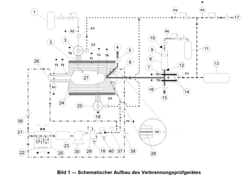

Auf dem Bild steht DIN 15195, das ist nicht am CFR Motor. D.h. steht da auch ACZ in Klammer dahinter.
http://www.beuth.de/de/norm/din-en-15195/206287301
Das beschriebene Verfahren ist eine alternative quantitative Bestimmung der Cetanzahl von Kraftstoffen aus
Mitteldestillaten für den Einsatz in Dieselmotoren
Ein Probenteil der zu prüfenden Probe wird in eine beheizte temperatur -und druck
geregelte Prüfkammer mit konstantem Volumen eingespritzt, nachdem die Prüfkammer mit Druckluft befüllt worden ist. Sensoren erfassen den Beginn der Einspritzung und den Beginn der Verbrennung für jeden Zyklus einer Einspritzung.
Eine vollständige Prüfserie besteht aus 15 vorläufigen Verbrennungszyklen, um die Gleichgewichtseinstellung
des Gerätes sicherzustellen, und 32 nachfolgenden Prüfzyklen, um die Werte für den Zündverzug zu erhalten.
Der Mittelwert des Zündverzugs (ZV) aus diesen 32 Prüfzyklen wird in eine Gleichung eingesetzt, um die
abgeleitete Cetanzahl (ACZ) zu erhalten. Die nach diesem Verfahren erhaltene ACZ ist ein Schätzwert für die
Cetanzahl (CZ), die sich aus den genormten motorischen Prüfläufen nach EN ISO 5165 ergibt.
Also ich weiß nicht was dir verkauft wurde, aber nach der Norm ist das nicht der Prüfdiesel, das wäre die erwähnte EN ISO 5165 gewesen.
