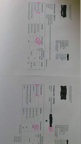

@Monza
Du hast da grad nicht gesagt, daß Meguin GD schwefeliger ist oder rußiger verbrennt.
...das eine von 1:200 fand ich eben auf die Schnelle. (es gab nochmals etliche weitere Messungen). Aber es ist müßig, denn hier sollte es ja um Benzin gehen,
jedoch wollte ich den Cetanwertmhytos nicht im Raum stehen lassen. Warum das im DIESEL dennoch funktioniert
ist alles im Dieselthread und "ad hoc" lesen reicht da nicht,@martins42
Dsc-0688
Ist gut. Macht mal fein weiter und erfindet DEN idealen 2T-Öl-Zusatz für die die Benziner dieser Welt in der heimischen Garage. So manche Konzerngründung hat ja so stattgefunden.
