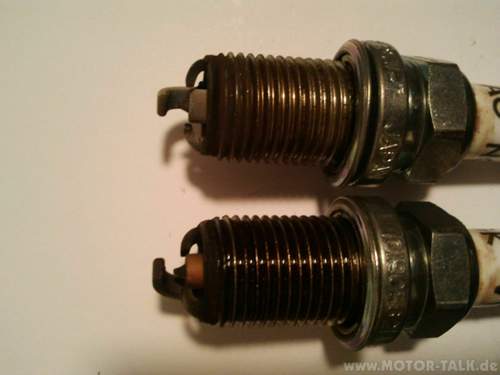

Ok. Bin bereit :)
Hab die Kerzen mal gewechselt. Alle sehen so aus wie auf dem Bild die obere. Eine sieht leider etwas feucht aus wie auf dem Bild unten. Kann nicht nachvollziehen warum das passiert..
Vielleicht habe ich Pech und der Zylinder zündet nicht richtig, da die Kerze feucht war und nach Benzin gestunken hat.. Hoffentlich habe ich Kompression auf dem Zylinder und er läuft richtig.
Man sieht aber bei den restlichen neun, das 2T-Öl nicht geschadet hat.
Muss mal schauen, vielleicht mache ich noch eine Endoskopaufnahme rein.
Gruss
20140222-204113
Ist das Kerzengewinde bei der einen etwas verölt?
Vorher mal in den Kerzenschacht geschaut? Kann vorkommen bei minimaler Undichtigkeit an der Ventildeckeldichtung dass die Zündkerze etwas im Öl steht - beim rausdrehen läuft das entlang der Kerze in den Zylinder -das verändert das Kerzenbild auch etwas.
mfg

War alles sauber dort.. Hab schön reingeleuchtet und schaut. Nur am Gewinde war es feucht..
Die eine hat eben nach Benzin gerochen.. Aber das Auto ist 4 Tage gestanden und wurde nicht bewegt.. Ich vermute dass der Injektor dort undicht ist. Denn beim Aufmachen der Tür wird ein Vordruck aufgebaut. Dann tropft eventuell das Benzin.. Nach 4 Tagen müsste das Benzin doch längst verdampft sein ansonsten, oder? Das Motoröl riecht keineswegs nach Benzin.

Die Kerze an sich hat aber mit dem 2-Takt wohl nichts zu tun.

ich glaube, die kerzen sind durch
ich hab noch nie so eine spitz verlaufende elektrode gesehen, eigentlich sollte diese etwas zylindrischer sein wie hier zu sehen

Ist bei Iridium-/Platinkerzen so normal.
