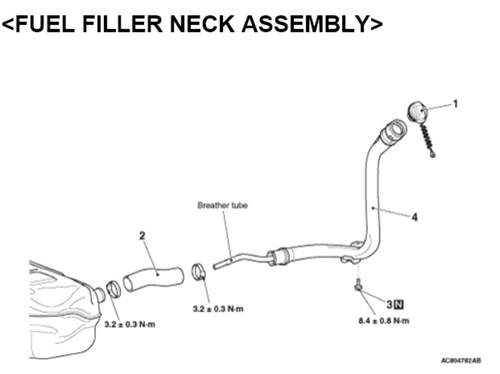

Hab die Info gefunden, warum es nicht geht:

Kannst du hinterm Tank in der Spritleitung ein T-Stück mit Schnellkupplung verbauen? Oder gibt's einen vorhandenen Anschluss am Tank? Kommt doch auch vor, dass dort eine Standheizung angeschlossen wird.

Teilweise sind auch extra "Anti Diebstahl Klappen" vor dem Tank verbaut, vielleicht versteckt sich da auch noch sowas. Ich würde versuchen direkt an die Fülleitung vom Tank zu kommen.
