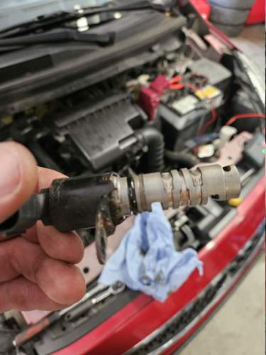

Vor den Massnahmen war im Fehlerspeicher: Reihe Kraftstoffregel zu Fett und V.V.T.-System

Nockenwellensensor neu

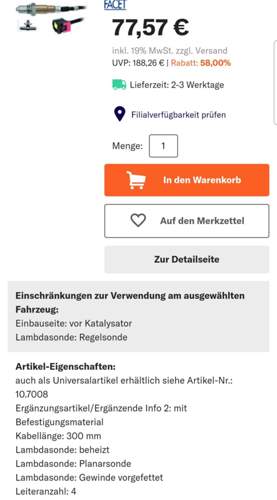

Bei der oberen Sonde ist das Kabel etwas beschädigt. Habe eine bestell, als Sonde vor dem Kat in der Beschreibung aber das Kabel ist zu kurz.
Meine Frage wäre ob die obere Sonde die Sonde vor dem Kat ja oder?
Die "Vorkat" Sonde gibt dem MSG die notwendigen Werte, um die Einspritzung mit zu steuern. Also ja, das ist die Sonde vor dem Kat. Evtl. auch mal die Verkabelung vom MSG zur Drosselklappe prüfen. Eine Unterdrucksteuerung zur Leerlaufkontrolle gibts ja nicht und ansonsten wird der, so wie es aussieht, nur von der Drosselklappe und dem MSG geregelt. Kommen da falsche Signale spinnts halt. Da ja eine neue Klappe drin ist, wird die vermutlich ausscheiden. Bleibt also nur ein Signalproblem. Und da käme neben der Drosselklappenverkabelung eigentlich nur noch eine nicht oder schlecht regelnde Sonde übrig.

Also habe die Lamdasonde vor dem Kat getauscht aber Fehler ist weiterhin.
