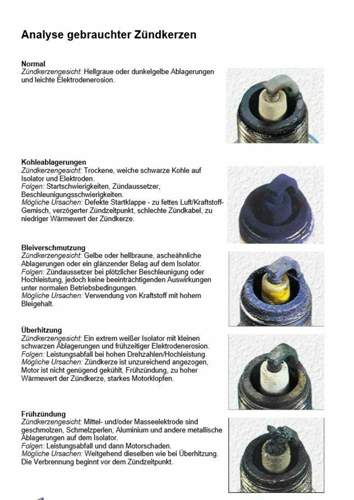

Zündkerzen raus und das Kerzengesicht anschauen, dann sieht man wie die Verbrennung ist.
Gut ist sie wenn die Zündkerze rehbraun ist. Alle sollten gleich aussehen, sonst Zylinderproblem.
Analyse-gebrauchter-zuendkerzen
