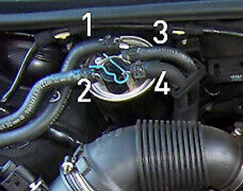

OK, am Dieselfilter wäre wohl leichter abzugreifen. Welcher ist da denn der Vorlauf?

Dieselfilter

Hoffe noch, dass mir jemand sagen kann, welcher der vier Anschlüsse am Dieselfilter der Vorlauf ist. Ich glaube ja, es ist die 1, aber mit dem Glaube ist das so eine Sache.
Dieselfilter
Die 1 ist der gesuchte Vorlauf :)
1 führt in den Filter
3 führt gefiltert raus zur CR Pumpe
4 und 2 sind quasi verbunden und kommen vom Rücklaufventil der CR Pumpe und führen zurück in den Tank
