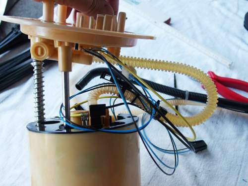

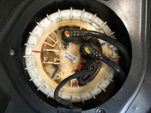

So, ich kann mich heute einreihen in die Reihe der Unglücklichen. 9,83L Super in den Dicken getankt und Rest voll Diesel bis Unterkante. Nach Gespräch mit meiner Werkstatt ist mir das aber zu heikel und ich will abpumpen.
Meine Überlegung wäre nun direkt von der Pumpe "das Gemisch" abzugreifen und in irgendeinen Tank zu pumpen.
Oder mit VCDS im Motorsteuergerät in der Stellglieddiagnose das Relais für die Kraftstoffpumpe ansteuern. hat das schonmal einer so gemacht? Macht das die Pumpe mit 80L mal eben wegpumpen? Oder wird das Reläis nur mal kurz angesteuert?
Alternativ könnte ich über ein 12V-Netzteil die Pumpe direkt ansteuern, kann mir jemand die Steckerbelegung verraten?
Vielleicht hat da jemand Erfahrungswerte. Das Problem dürfte sonst sein, dass auf der Fahrerseite noch heftig viel Gemisch steht, wenn man mit einer externen Pumpe nur über den Einfüllstutzen absaugt.

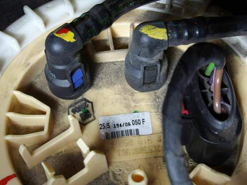

Kann mir jemand auf den ersten beiden Bildern sagen welcher der beiden Anschlüsse der von der Pumpe ist und welcher der Rücklauf? Ich würde ja sagen der näher am elektrischen Anschluss ist der Vorlauf direkt von der Pumpe.
Ich hatte das ja alles schon komplett draußen, als ich die Kabel neu gemacht habe, aber natürlich damals nicht weiter geschaut was da was ist. Der durchsichtige Schlauch von unten aus dem Gehäuse sollte wohl der von der Pumpe kommende sein nur bin ich mir nicht sicher, an welchen der beiden Anschlüsse er geht.
Brrrr... ich könnte mich gerade ohrfeigen.
EDIT: Was ich schonmal wohl gefunden habe, der Stutzen näher am elektr. Steckverbinder sollte der Pumpenvorlauf sein, da würde ich dann direkt einen Schlauch dranmachen und abpumen.

Ich würde vorne am Dieselfilter den Zulauf in einen externen Tank führen und dann wie du schon beschrieben hast über Stellglieddiagnose die Vorförderpumpe ansteuern. Ggf. gleich 12V auf die Pumpe. So sparst du dir die Sucherei was Vorlauf und was Rücklauf ist.
Die Belegung der Anschlüsse kenne ich leider nicht, aber wenn du während der Stellglieddiagnose mit einem Multimeter an die Drähte des Anschlusses gehst, kannst du schnell herausfinden wo die externen 12V drauf gehören (=Der Pin, der während der Stellglieddiagnose auf 12V springt). Ich kann mir auch nicht vorstellen, dass die Pumpe darauf ausgelegt ist mal so 80 l am Stück wegzupumpen, daher würde ich nach paar Minuten jeweils eine Pause einlegen. Bei der "Mischung" reicht es aber auch die Hälfte wegzupumpen und den Rest sauber und idealerweise mit einem Schuss 2T-Öl aufzutanken.
