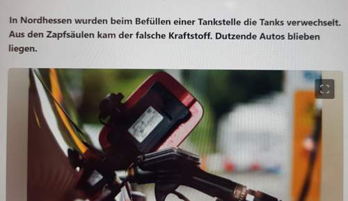

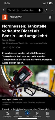

Gerade gelesen:
Es geht noch besser :D. Zumindest die Dieselfahrer sollten mal in diesen Fred hier reinschauen.
@RudiS schrieb am 3. September 2023 um 17:37:20 Uhr:
Gerade gelesen:
hast du auch einen Link zu diesem Thread?
ja
https://www.n-tv.de/.../...Sprit-Millionenschaden-article24175279.html
Gibt es sicher noch irgendwo ausführlicher.
Ich hatte eher mit einem Thread hier im Forum gerechnet, aber danke, der Link ist ausreichend für mich und Diesel fahre ich ja auch nicht mehr :)
Kannst es ja mal mit Diesel anstatt Benzin versuchen... :p
Richtiger Zapfhahn, falscher Inhalt...
