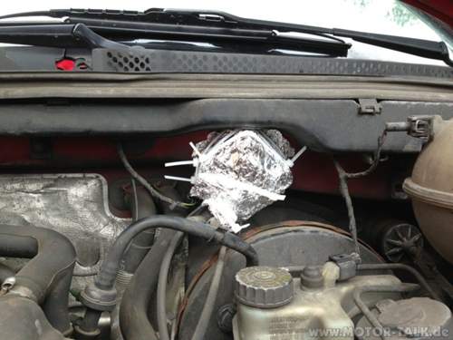

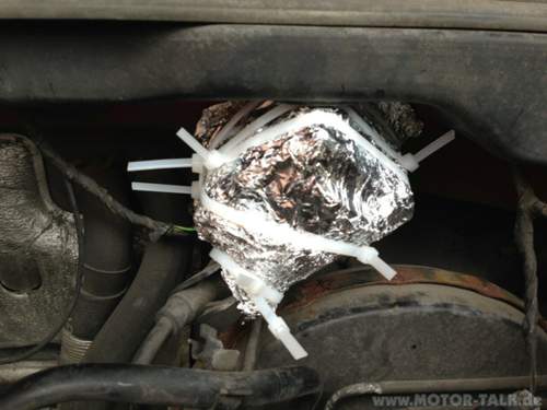

Habe die alte Zündspule erstmal "isoliert" von wegen diesen elenden Startschwierigkeiten und der Gefahr hin einen Folgeschaden zu riskieren. (siehe Fotos) :D
Es liegt bei mir einfach an der fehlenden Zeit diese Reparatur im Moment durchführen zu lassen da beruflich sehr eingespannt und bald folgt der eigene Umzug und das Audi Cabriolet ist eher für andere Zwecke geeignet.
Hoffe es geht so erstmal für die nächste Zeit.
LG
Bilder
kauf dir bei ebay ne neue spule und dann wird das mit dem zündfunken wieder funktionieren. das was du gemacht hast ist nur ein schutz gegen spritzwasser. aber nix hält so lange wie ein provisorium.:D:D:D
vor allem hast du das mit dem Material "isoliert", das eine der besten elektrischen Leitfähigkeiten hat! :D
was hastn dir dabei gedacht?
Mein Dorf nix Schule! :D:D:D;)
