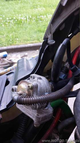

das sls saß bei meinem roller am zylinderkopf und von da aus ging ein dicker schlauch zu luffi und ein unterdruckschlauch war da auch noch dran der mit dem ass und benzin unterdruckschlauch verbunden war.
hier ist ein bild.
Sls
